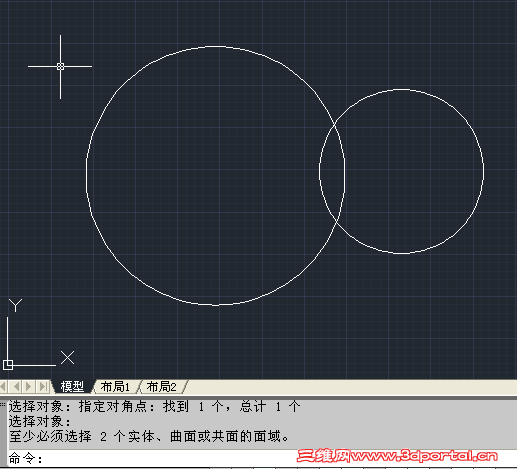

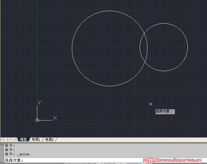

/ \7 I6 X, S2 {( S! x  }6 j刚学的cad。进行面域的合并时。做了两个相同的圆面域,使用union命令图标提示选择对象,只能选择一个对象。选择另一个对象时还是只显示选择了一个对象。各位老手帮帮忙。
发表于 2011-10-18 14:53:00 | 显示全部楼层 来自: 中国上海
一般不会出现这样的情况,不知道楼主是怎么做的?
6 }1 t3 _% D& z& X& a) U上传你的问题文件或详细说明一下你的操作步骤。
 楼主| 发表于 2011-10-18 15:18:58 | 显示全部楼层 来自: 中国重庆
是不是我的鼠标设置有问题,我试了如果用框选是可以合并的,但是根据提示用左键单选就是不行。

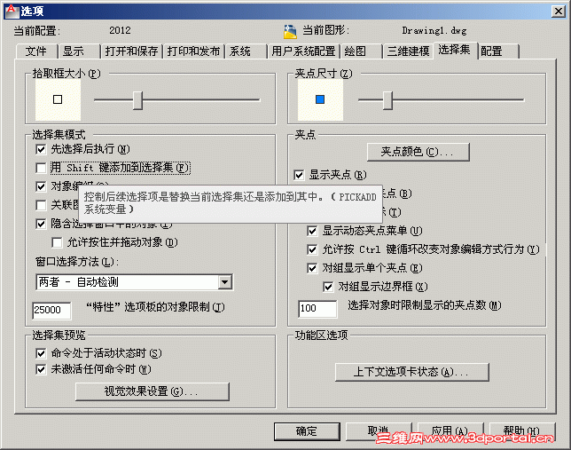

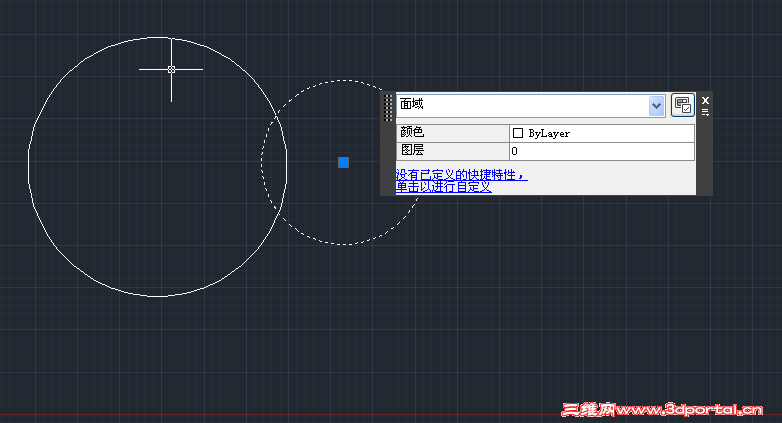

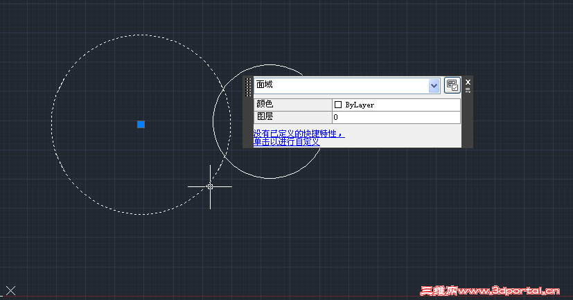

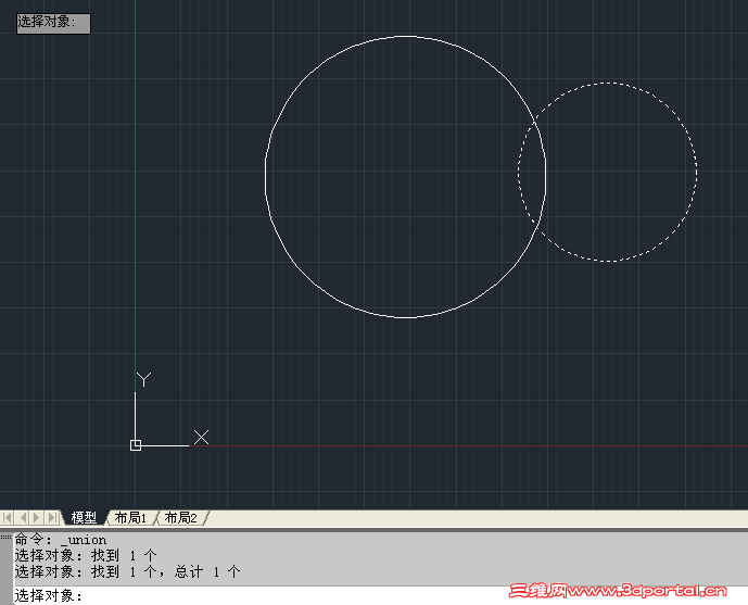

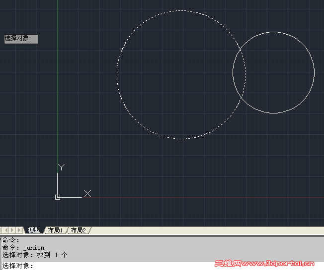

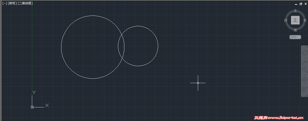

发表于 2011-10-18 17:05:52 | 显示全部楼层 来自: 中国辽宁
 楼主| 发表于 2011-10-18 19:45:56 | 显示全部楼层 来自: 中国重庆
原来如此,我去试试。先谢谢了
 楼主| 发表于 2011-10-18 20:00:15 | 显示全部楼层 来自: 中国重庆
真的是这样,解决了困恼我很多天的问题。楼上的够强大。再次谢谢。
