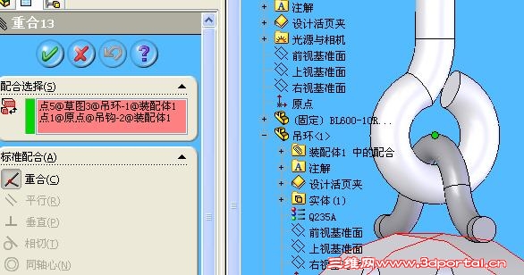

4 U8 R) Y  _  G6 b$ D现在采用的方法是对两个零件添加基准轴的方法实现.! A8 b' }1 H" r3 Y
请问各位高手还有其它什么方法.谢谢.- E0 t7 ^4 o8 W/ W- g

000.JPG 6 [7 a+ {/ V% ], X4 s9 `# F# e
以基准轴配合的结果.* W. f5 Q) Z6 Y7 s9 x5 d

发表于 2011-10-18 17:09:38 | 显示全部楼层 来自: 中国福建厦门
中心面重合,圆心到圆心的距离,刚好可以保证两个环面相切

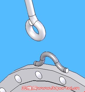

谢谢,掌握了一个原点方法的知识点.  h7 S# p+ w4 O" \1 u' d# _
现在还一个问题是环面不相切.请上传一个附件.谢谢." ]1 p  a# A  H  }
