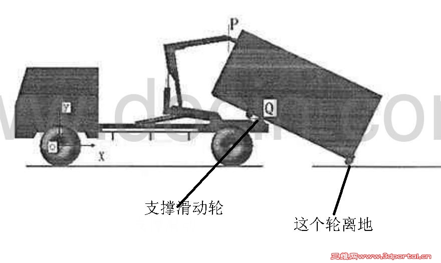

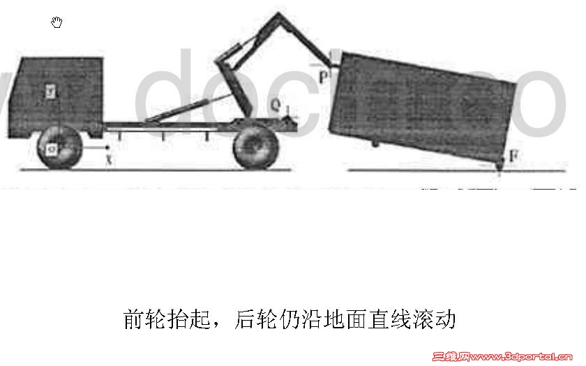

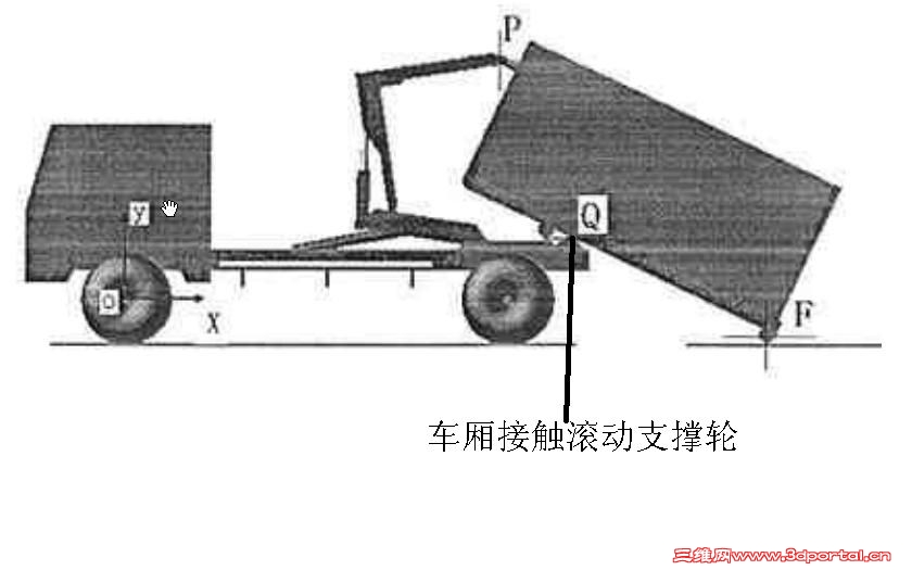

这个车的机构运动有些复杂,前两个图片机构运动做出来了,可是当第三张图片接触到又一个支撑就不会约束了,向大家请教,先谢谢了

你的机构设想很好并且可以实现。
$ f5 S5 R. o$ Z1、车上长液压缸应该设计为多级缸,并且支撑点在车架以下。以便保证L型架子正确归位。另外长液压缸铰链点应该在L型液压缸附近,否则运动浪费很多功。9 R- a" h! y- Q! q6 s
2、F、Q点可以为2个以上至一排相同尺寸位置支撑。
4 i5 u% c+ v- ^6 w/ f总之需要多推敲多比较确定最佳方案。: O, P: R7 Q# |6 e# Q! J8 z
祝你早日成功!
