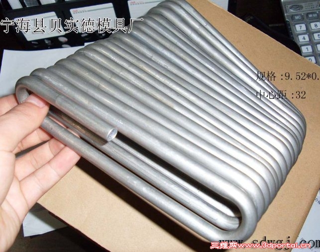

[求助] 有高手不,看看这个零件的模具是怎样做的

帮你贴个图吧。你贴图用错命令了。要用下面的“添加附件”,不能用上面的第3个按钮。
; _* N8 H+ \4 e% ~- u7 U6 b你可以上宁海县贝实德模具厂的网站看看嘛。应该象绕弹簧的夹具一样,只是芯轴是长方形的。另外压紧机构要能随着芯轴的转动而前进后退并保持一定的压力。
