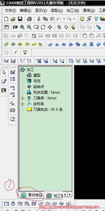

[求助] Caxa2011制造工程师里如何创建草图啊?
发表于 2011-10-18 20:30:41 | 显示全部楼层 |阅读模式 来自: 中国湖北武汉
如题   我以前用的是老版本的  在左上角“xy”平面右键就可以创建草图,今天下了个2011的可是找不到啊

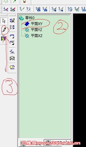

发表于 2011-11-3 20:01:36 | 显示全部楼层 来自: 中国江苏常州
如上图,1.点击下面的【零件特征】,2.然后选择平面,3.再 按 F2【新建草图按钮】
