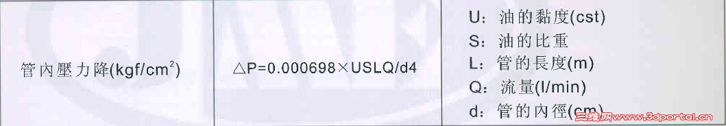

如题,在管路压降公式(见下图)中,液压油的比重应该是什么单位,大家有没有用过这个公式?

同体积的某物质重量与水的重量之比叫做这种物质的比重。因此比重只是比值,没有单位。

比重就是比值,无量纲的

谢谢各位,我以为比重就是密度,原来搞错了
