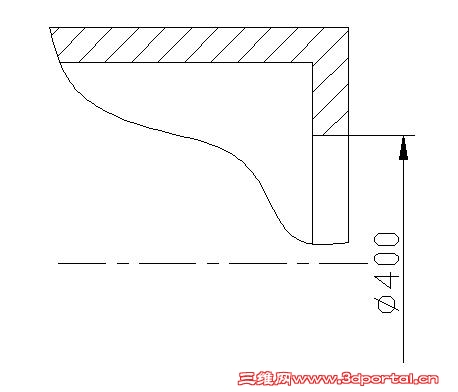

用sw2011中生成工程图,在局部剖视图中(见图01),当要单向标注尺寸(一个箭头)时,怎么设置呢?
发表于 2011-10-19 08:08:52 | 显示全部楼层 来自: 中国重庆
先标注成双向,然后退出尺寸标注,鼠标左键点击尺寸后再按右键弹出立即菜单,选取隐藏尺寸线和箭头即可。
发表于 2011-10-19 08:11:58 | 显示全部楼层 来自: 中国重庆
鼠标左键点击尺寸线后再按右键弹出立即菜单,选取隐藏尺寸线;同理隐藏箭头即可。
 楼主| 发表于 2011-10-19 08:37:43 | 显示全部楼层 来自: 中国黑龙江哈尔滨
谢谢!隐藏箭头学会了。但是,先标注成双向,我标注不出来呀!画两条线也不行,请再指教。
 楼主| 发表于 2011-10-19 09:05:50 | 显示全部楼层 来自: 中国黑龙江哈尔滨
问题已解决,调整关键点即可。
