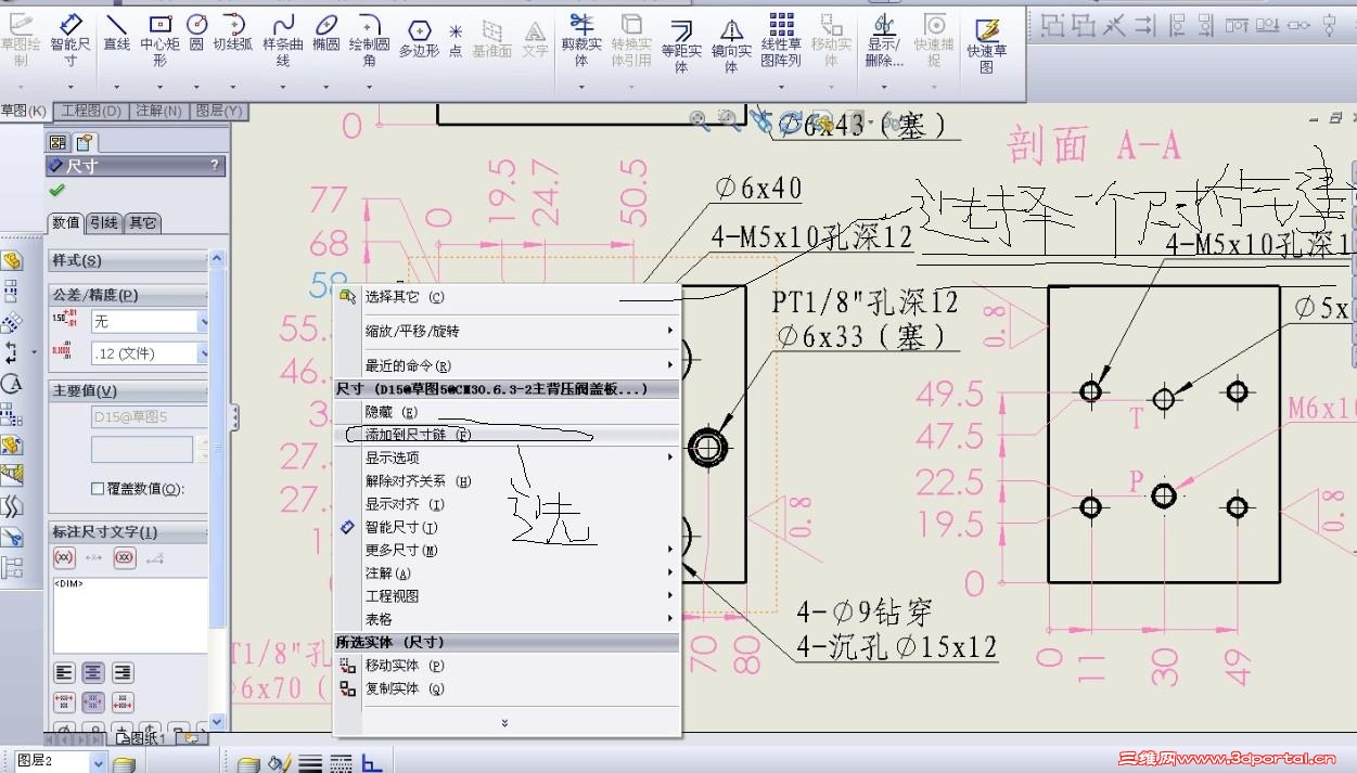

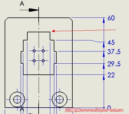

如图,有一个忘掉标了,怎么添加上去呢?

还是求助啊,我不明白你说的选择尺寸是选择什么尺寸,遗漏掉得尺寸吗?怎么标出来,如果用智能尺寸标出来,右键没有添加到尺寸链选项,在尺寸链中的尺寸右键有添加到尺寸链选项,可是已经在尺寸链中了,再添加有什么意义呢?求助啊! 2# repzk031

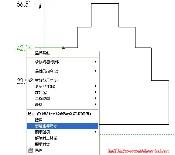

对任一蓝色尺寸,单击右键,出现菜单,在菜单中先择“新增座标尺寸”,然后在需要标注的地方点击左键即可
