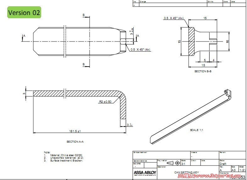

本人从来没有做过钣金,今天有个钣金图纸需要订料,固紧急求救,算零件的总长
 楼主| 发表于 2011-10-19 10:14:42 | 显示全部楼层 来自: 中国江苏苏州
在线等,希望大家帮帮忙

看图纸样子似乎不像是精密的钣金件,下料长度191.4,可以的.

这个长度是不够的,你最好是展开算一下,给点余量,然后做一个样品测试一下,待尺寸确定无误后,再批量投产

展开长度192即可

191就足够了

看你用什么材料,: F: b  c( a+ Z* k; V0 c
如果精度要求不是很高的话192就可. `2 H% f, m. O
如果要求很高精度的就去查查他的K因子

这个展开是以软件为准,还是计算的为准呢?

' O- J% x- _" X- i4 L- W20年前我在车间做冷作时,粗略计算方法,R角小于5mm,按板厚的内1/3计算,大于5mm的基本在1/2料厚的位置计算.......
