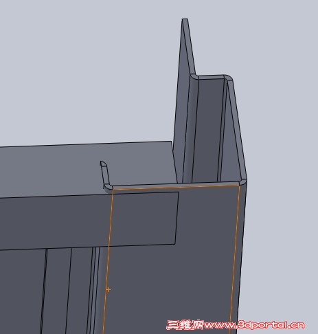

装配体中两零件相交想把相交部分切除,如何通过压缩或者其他方法来使装配图中其他部件不受切割的影响?    前提是该零件不能移动已配合好的。上图5 D" D& g* n2 ]2 f0 R! z% \* e

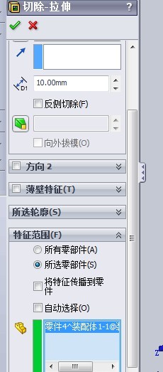

未命名.jpg 装配体中切除,在特征范围上选择你要切除的零件,其它零件不受影响的。
 楼主| 发表于 2011-10-20 10:49:18 | 显示全部楼层 来自: 中国上海
楼上的方法不对,不过我已经找到解决的办法 。就是压缩不想切割的部件就行了。
