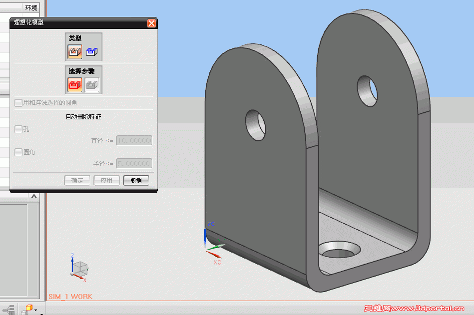

大家我理想化模型选不上怎么办?请大家帮帮忙

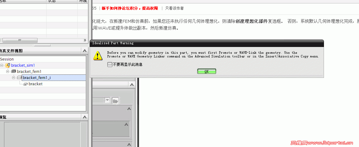

在仿真导航器双击“理想化几何体”(会有你图示的提示),将“理想化几何体”转为显示部件,选中此“理想化几何体”单击鼠标右键,弹出即时菜单,执行提升体(菜单底部)命令,然后就可以对此实体进行理想化操作了。
