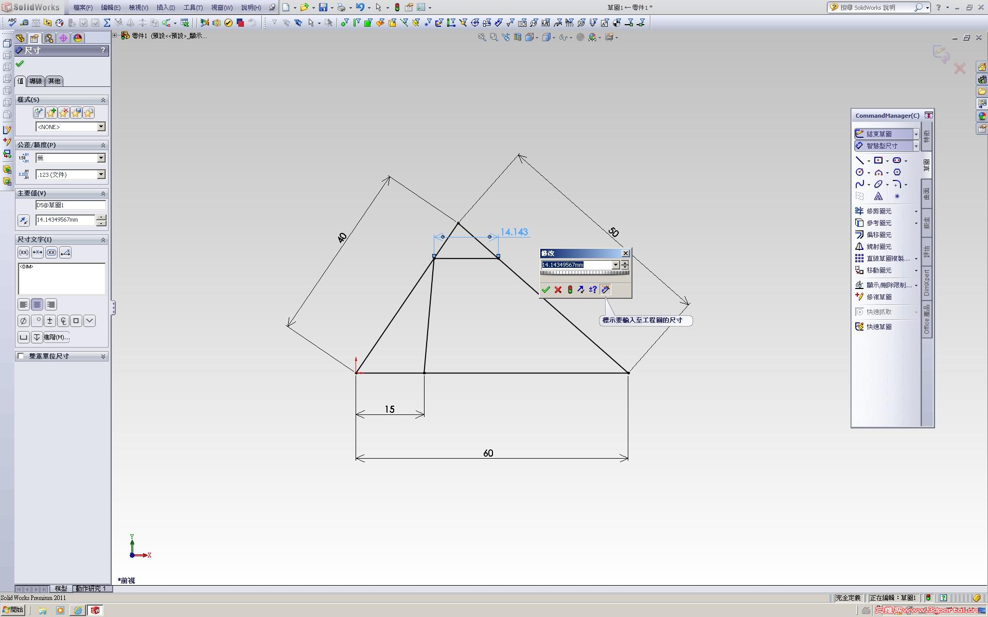

[已解决] 用SW草图如何画这个图?

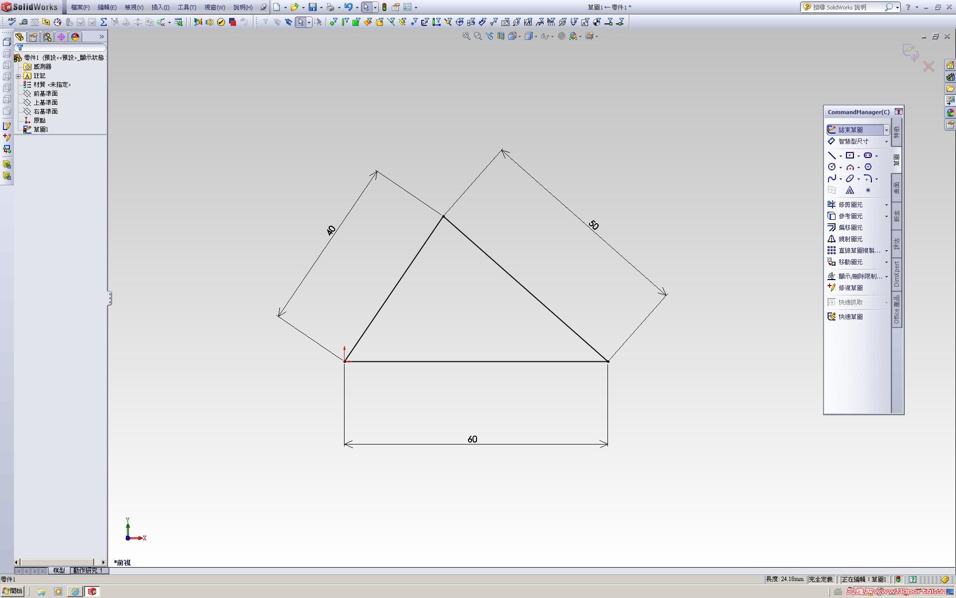

发表于 2011-10-19 14:23:59 | 显示全部楼层 |阅读模式 来自: 中国安徽合肥
本帖最后由 大隐于市 于 2011-10-19 15:01 编辑 0 S9 U& t/ E1 p8 S9 Y$ p4 K  d
% |* J* v! r) ]6 \3 t3 Y' z

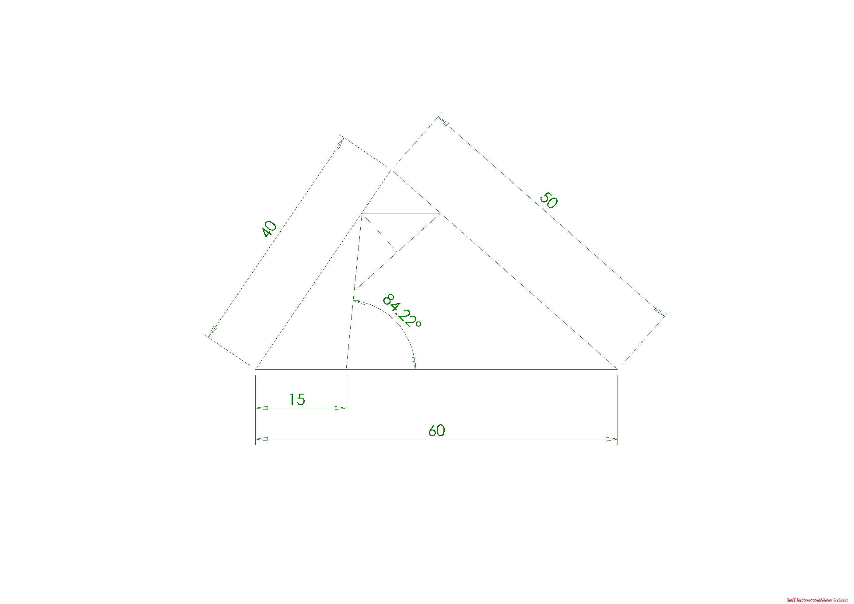

我用CAD能画出来
: }% ~- g# z: I' m: P不过要用到相似的关系
  d- |1 s5 Z0 T9 ]) x! H原本以为用SW草图很简单的就能画出来
" K7 L9 S3 Q% g" \真正画的时候竟然出乎我的意料
7 J& S5 o' G+ Q6 S) d. @$ d请高人抽两分钟时间帮忙解答一下。1 v* b) x  Q+ K

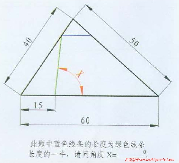

三角形.jpg 6 T, {9 s+ i+ |8 j- i5 J
这是原题/ z, O0 B- x) G% w

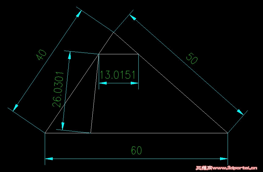

下面是我用CAD得出的结果4 m9 o' z6 X% d3 v6 v

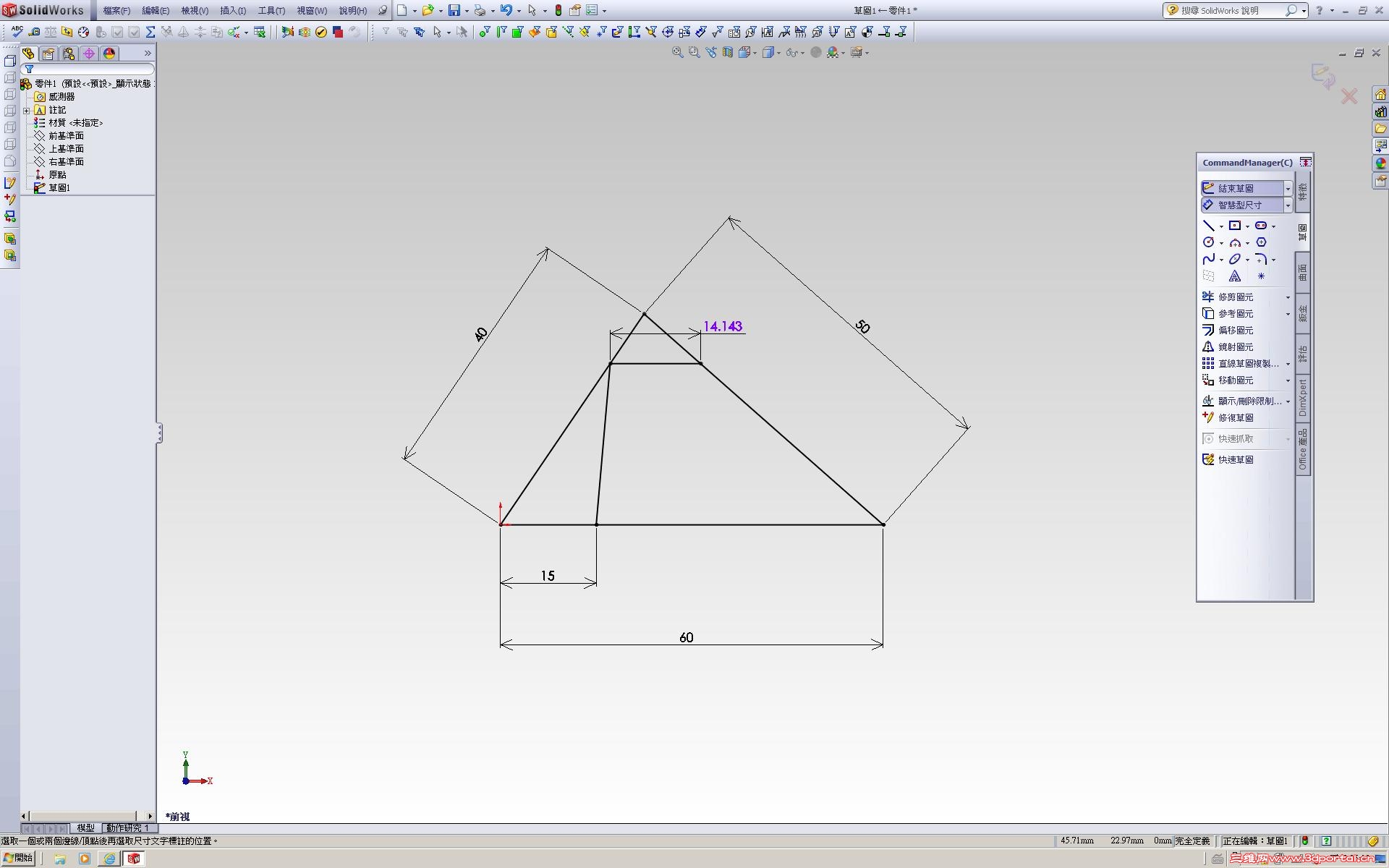

发表于 2011-10-19 14:54:03 | 显示全部楼层 来自: 中国河南周口

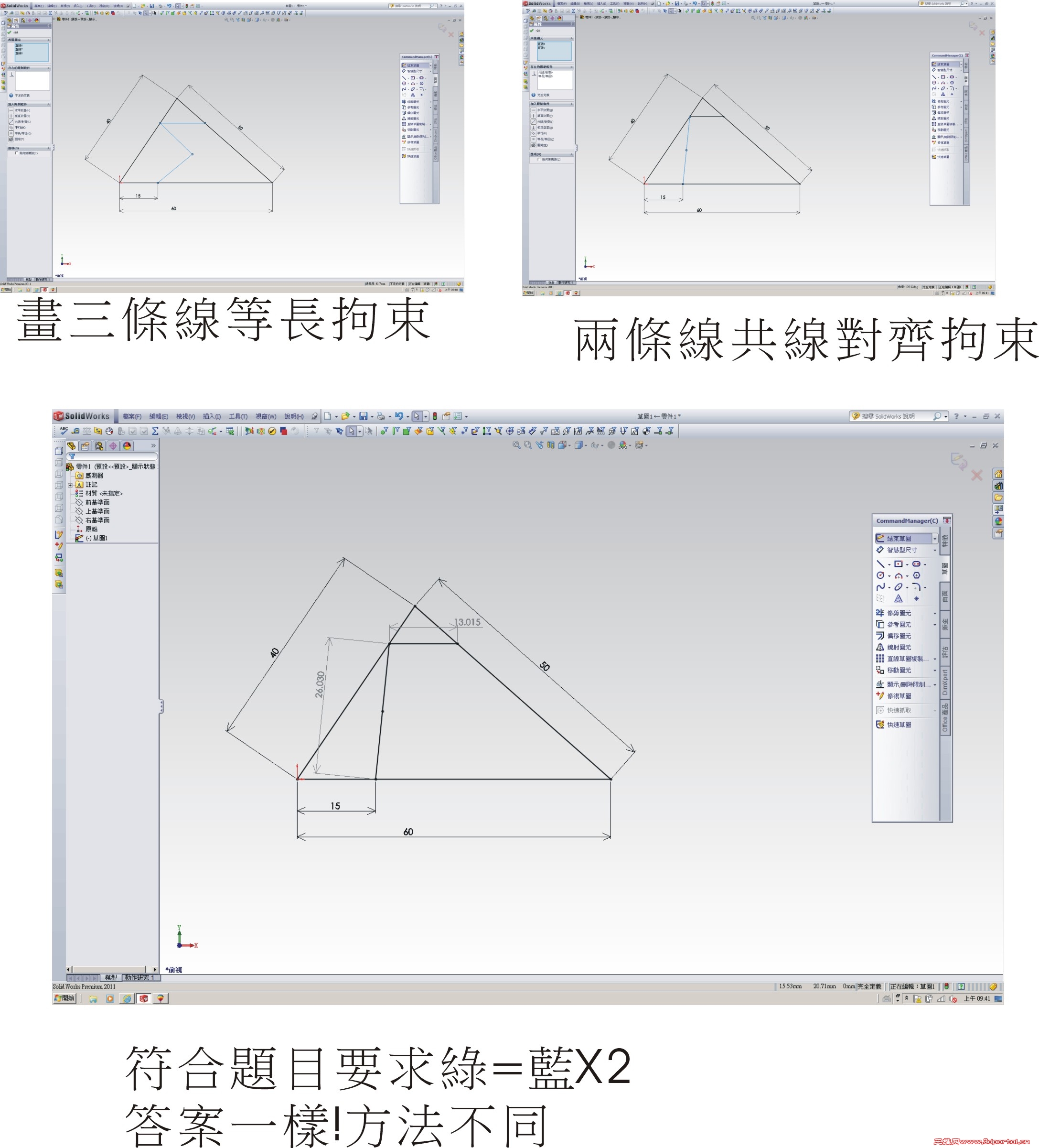

把绿线画成两段,添加几何关系共线且相等。并把其中的一段与蓝线添加几何关系为相等。你看行否?
发表于 2011-10-19 14:55:15 | 显示全部楼层 来自: 中国江苏苏州
用SW应该超简单吧。
 楼主| 发表于 2011-10-19 15:01:01 | 显示全部楼层 来自: 中国安徽合肥
本帖最后由 大隐于市 于 2011-10-19 15:02 编辑 ( g( ]0 x9 W! p& ^
8 p% @) T# S9 A* ]& q9 evan99 发表于 2011-10-19 14:54 http://www.3dportal.cn/discuz/images/common/back.gif
* o, K/ @  k+ ^* Y嗯嗯~3 P; X2 q# t1 B. G- Y
这样可行。
  Y. |. c. z- V, m果然高手!5 j. E) b& V' y8 |* }
厉害!  e% S5 j) p. J: W3 }
我走入误区了! z  g. p% d% h7 b
老想用方程式去实现9 k& H4 R2 C! I# ?
怎么也实现不了。6 x( m. s6 F& @( _- v
不知道3楼是如何实现的?

楼上的尺寸有问题啊: T4 I6 |- }7 C; c, V) h
答案参考我用CAD画的图

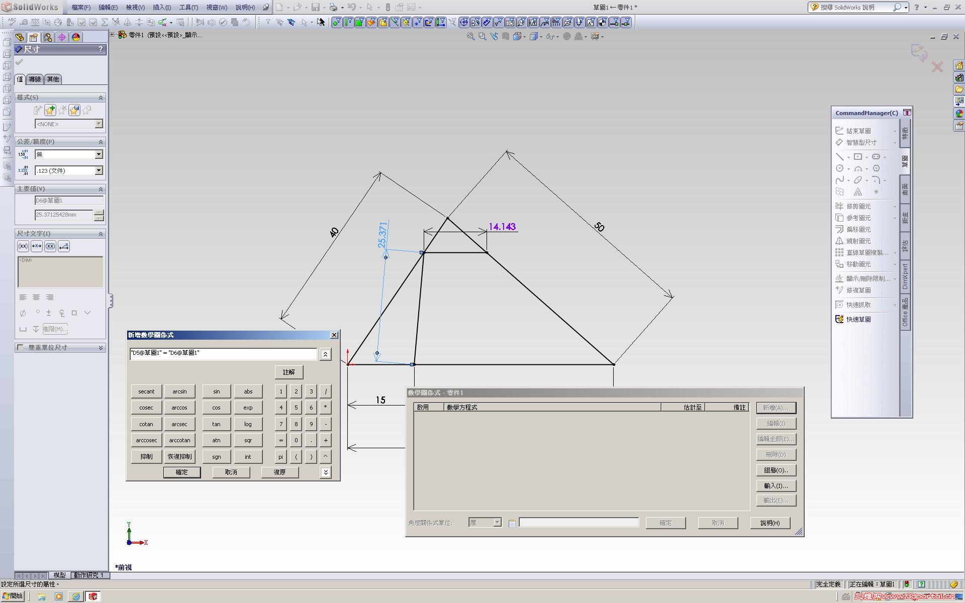

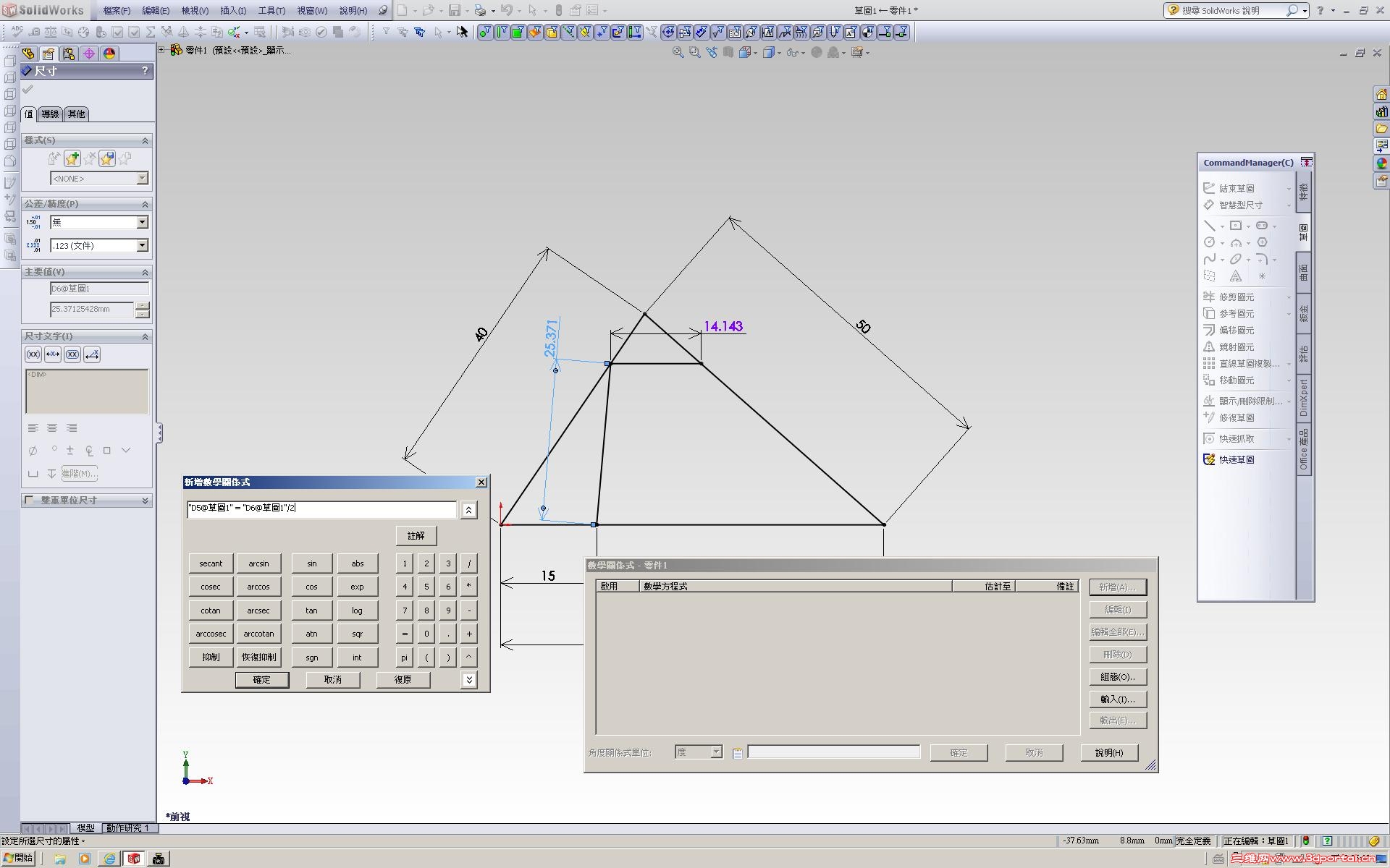

发表于 2011-10-19 17:30:45 | 显示全部楼层 来自: 中国台湾
  K6 N" F6 a; z; w# s# V
楼上的尺寸有问题啊2 c4 l6 }; z7 j7 U# u$ \5 V
答案参考我用CAD画的图4 q1 Q* K9 i1 [4 K& z6 p5 U
大隐于市 发表于 2011-10-19 16:39 http://www.3dportal.cn/discuz/images/common/back.gif
! L; F$ H! K1 u7 a/ {那尺寸是由關係式產生,請注意為灰色!!+ {3 P+ u. d0 `7 y( j( ?5 w
小數點後位可設定,越多越精準!

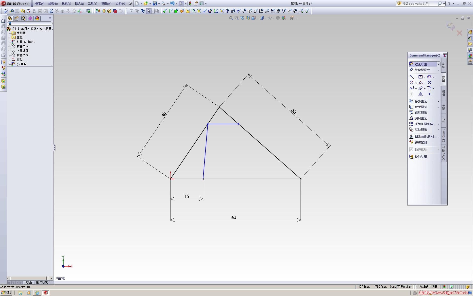

將題型外型圖畫出
將題型外型圖畫出
依題型劃出兩條線段
依題型劃出兩條線段
使用尺寸功能標示(將標示要輸入的工程圖尺寸)按鈕取消

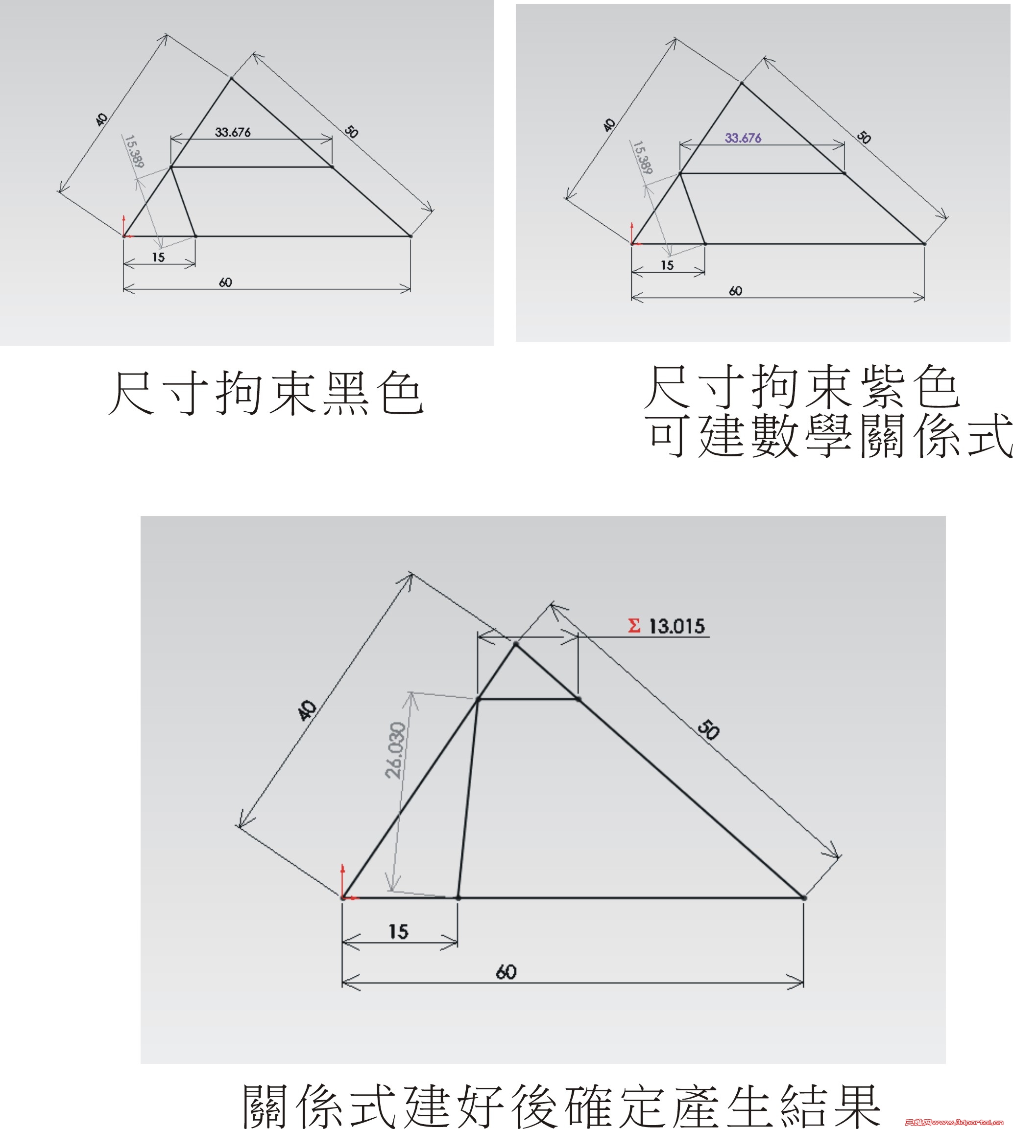

產生出一個尺寸(與平常不同,是紫色的,可用來工程計算式)
給綠線一個尺寸(由於有拘束限制,所以尺寸為灰色自動改變尺寸)

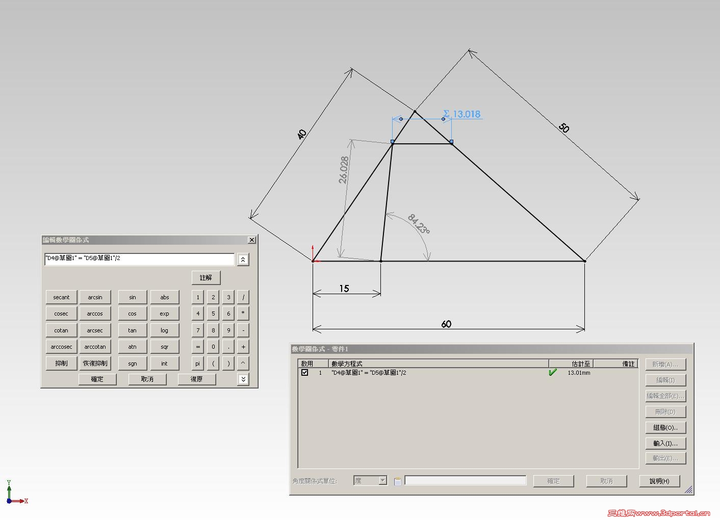

再次點選藍線尺寸(並選取下拉選單,選擇數學關係式)
此時的計算式為(藍線=?)所以點選一下綠線(灰色的)
此時依照題型 藍線=綠線一半 所以D5草圖=D6草圖/2
確定後,導出數值!
確定後,導出數值!
小數點越多越精密!
小數點越多越精密!
 楼主| 发表于 2011-10-19 18:13:02 | 显示全部楼层 来自: 中国安徽合肥
11# b096812_Ceg
# X; E2 t8 {" ^" ^2 ]你可能把我的意思理解错了
% V0 J" e3 J4 ]3 @1 ^, e1 H. n3 b我并不是想去凑数1 {, L& V, [6 b* [+ z
事先我也并不知道答案
/ P9 V  Z7 [! l: R: z而是想通过SW草图的约束关系直接得到答案
7 X3 o$ G1 u! `" \+ e. ?  B像你图上当上面的尺寸是14.***,下面的尺寸25.***时1 u) o+ `8 T4 L# G# L* W
草图同样成立( ]+ }7 g2 u# a
这不是我要的结果啊
发表于 2011-10-19 20:36:44 | 显示全部楼层 来自: 中国浙江嘉兴
其实这道题楼主有一个约束没有说清楚!就是蓝色的线是水平的,如果不是水平,就会有无穷多个解,如果是水平的,用SW就很简单了。
发表于 2011-10-19 21:28:43 | 显示全部楼层 来自: 中国北京
支持楼上的

( Y  `# ]" u3 D( ]2 L& w: a樓主:
4 @. n' i# m9 s" f3 v5 |最終答案應該看最下面10.jpg的圖# }; I0 k0 l  C- O5 X1 C- \; {
您的題型是藍線等於綠線的一半
5 y% J+ g% y) E也就是1/2
# B, v( v3 i4 k1 V; S* C; h; w所以於關係式中鍵入/2  (除2)
发表于 2011-10-20 08:58:20 | 显示全部楼层 来自: 中国台湾
& S  ?/ {8 i: u. N- ^" O- l  Y) d
11# b096812_Ceg * F( r( R6 Q- Q, u  u( o
你可能把我的意思理解错了
3 D; y, D, x# [& m: Q1 y, ^4 B我并不是想去凑数4 k. i/ m5 ^9 m2 ^
事先我也并不知道答案" m0 W' `' \# y: z
& ]1 `* N7 w1 O5 s: I7 U像你图上当上面的尺寸是14.***,下面的尺寸25.***时
$ ~: ?4 E8 V! c' F- u草图同样成立
/ F3 w% n0 |6 ^% u这不是我要的 ...
3 j1 ]& z% M/ b' k4 [* ]大隐于市 发表于 2011-10-19 18:13 http://www.3dportal.cn/discuz/images/common/back.gif
. e/ i' f5 ]  h! R樓主:
3 i' X- O( e" j  q1 e! l最終答案應該看最下面10.jpg的圖2 W9 _! e) ~% {5 H
您的題型是藍線等於綠線的一半  }$ K" Y9 c/ \$ j$ m
也就是1/2 ! J  O# M3 C' c+ ~) k0 D* }( u; s
所以於關係式中鍵入/2  (除2)# ?# @4 x8 Q; g& ?' D
7 i. T6 k6 S/ P8 K% Z/ D6 _圖片6jpg只是過程7 ~' R7 A- P8 U( f$ ]8 _
因為藍線14 綠線25 並不能等於您的題型 綠線為藍線的2倍!!
! S1 o3 F. O8 P( [, `6 W" B要讓尺寸變成可用計算式步驟!!
9 F, C  ?  A2 y8 z! y所以14那條線,在那個步驟過程中
9 j6 J5 k# e6 Y, U$ J- }還不能代表拘束尺寸(請注意看藍線尺寸為紫色,綠線尺寸為灰色活性尺寸); s9 X& i6 Z0 n
這樣一來既可用於工程計算式中
( j5 k. C9 X% `; v" B圖片9.jpg將題目要求鍵入藍等於1/2綠 . }; A9 y( g: @8 M# c  Q
sw工程計算式就會將數值產生!

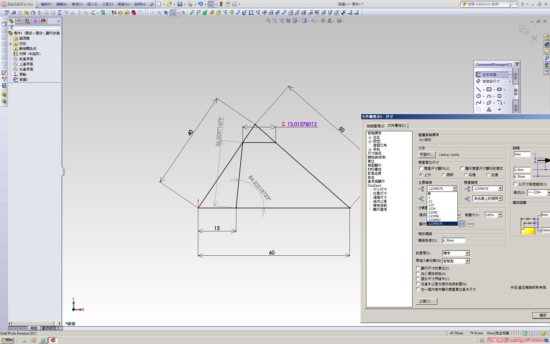

发表于 2011-10-20 09:21:01 | 显示全部楼层 来自: 中国台湾
+ I: v: K# W5 q/ q
11# b096812_Ceg
! i2 m+ W. o; p. p$ _/ N你可能把我的意思理解错了
' _' b) N# v7 F7 i  c我并不是想去凑数
* `5 a( z5 Q9 D: a( g( B1 D事先我也并不知道答案
* U1 v9 x3 D' ~) M0 N4 y# D6 f而是想通过SW草图的约束关系直接得到答案4 K" G5 P4 s7 c& j2 t
' i0 z% p" k2 g/ l$ l, ?. G草图同样成立
* U* }5 x% o: ]1 u" @5 R这不是我要的 ...; C" T0 M- B0 v5 o0 `7 F" p
, q6 m/ l" u# {4 H( I' a2 J4 q$ {! ?) U
樓主:- q4 B9 m2 B% h; R. o+ z5 _2 K
昨天沒註解!2 j3 m& ]& }  z1 Q2 x" |
剛剛我重新在每個步驟中加入註解說明7 ]- g/ K4 t' q
希望你會比較容易明瞭!
! f' ?* j) p: F/ J, i! c14 25草圖成立,但是與題目並不成立!
0 N. \" _: u. S; w所以才會需要用到關係式!! 綠=藍X2+ U1 ^4 N5 V. Z5 a) ~1 N
5 ?' G; {+ d; E& g7 ~1 m" C如果樓主還是不能理解,那畫兩條線段的方法用等長拘束也是可以啦!
' T0 ]" K; w5 Y! k反正畫圖的方法百百種,沒限定!
 楼主| 发表于 2011-10-20 16:55:32 | 显示全部楼层 来自: 中国安徽合肥
17# b096812_Ceg
' B: B+ I4 U! Z4 a, R/ d# ~* @7 |7 M终于按您的方法利用方程式做出来了' ~7 e* ?" E- N/ f- D7 o
关键有一步. D  Z* k/ K& m  Q* j: ~$ Q( L" A
取消”标注要输入进工程图中的尺寸“选项
* M* L4 H4 C; T; e% _( e0 T得到紫色的标注尺寸7 A6 I8 D& \" C3 v8 ]8 T2 e. D
而且方程式确定后
, H+ Z% Y+ i0 d' w3 U7 a不是立即得到最终的结果
# N0 i# z0 Y0 H" l& m, m5 S可能需要几次确定后才能得到答案
/ R0 l2 p# J1 L4 J; x非常感谢您的耐心解答6 ~! c4 m) e; q- M) {$ g) a2 u/ x
鞠躬!
