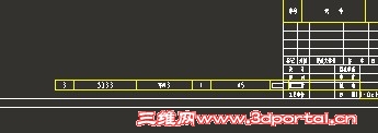

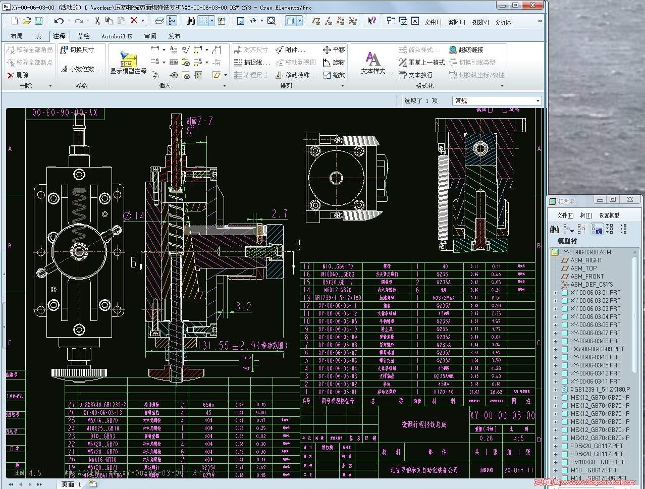

[求助] 在野火5.0工程图组件图中,对明细表项目如何进行延拓?请高手指点迷津!
发表于 2011-10-19 15:01:10 | 显示全部楼层 |阅读模式 来自: 中国北京
& P) R: c8 W+ \2 a% ~8 n9 L" r' f, Y! [% J) ]
在野火5.0工程图组件图中,对明细表项目如何进行延拓?请高手指点迷津!为什么一进行延拓,延拓的项目就跑到下一页了.而不能够在本页上?
发表于 2011-10-19 19:07:44 | 显示全部楼层 来自: 中国广东东莞
5.0的延拓没用,是不是你设置的A4, 你延拓的话一页已放不下 , 自动放到下一页, 你换成A2 以上看看 或者A4 横向。

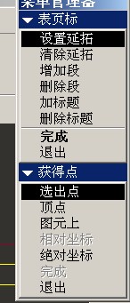

$ _% L6 a& N* t4 ?/ t

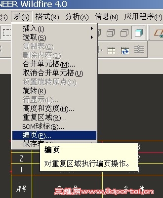

" F' Q: e- t" Z- K5 _直接上图吧7 A" b$ Q: U% y3 d! Q
5 F: u  H- M% b3 ]- d* u5 V% L
1,先选中明细栏,然后点“表”,,“编页”+ O* L  o; ~5 w1 e/ C$ I! Q
# I9 L+ ?6 X0 s) Z 1.jpg + z- k# y) I0 p5 ~- P$ N
+ {( R! j8 v# Z. s% t( a% Z
2,在弹出的菜单,点“设置延拓”,,“选择点”! G; o% q/ z# r: C; v) G
; e, N( p6 l" z& w' B( ^7 T7 E7 d" {( e2 m. f$ u1 G" \: |% R

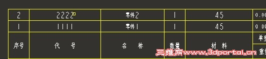

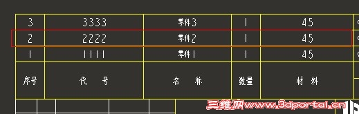

3,选择需要断行的那一栏,比如,我们想从第二行就断行,那就点明细栏的第二行。则第三行以后就会“消失”, H8 o$ g) X! p: G
. R+ R# c% z3 g2 u% A, O5 ^5 F7 d* q: ?' A1 p& f
当然,并不是真的“消失”
: `3 Q4 h# B/ D& x, ]: G
0 o: B4 p1 X% ?" Z1 I* x) y$ u' \9 R1 n- K

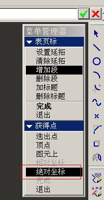

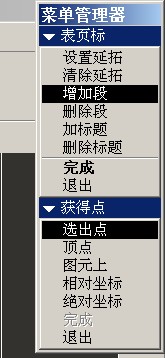

4,我们在菜单里选择“增加段”3 _3 k0 Y# A1 f( [! [
) u% U4 G7 {6 F% v" y: n% j 5.jpg
. a( p2 h4 q! [! Y  C; c+ |4 k. d6 Y+ g9 b
选择“绝对坐标”,,然后输入断行的明细栏的放置坐标。
4 _+ S3 i5 y" _/ x+ M- E/ J# j3 d% Z: y( X! K3 o) v$ B  f
具体坐标,还真没记住,都放在公司电脑里了,明天补上来,呵呵。/ V  [' \2 c$ y' |% Q
8 a) F, T+ Q& j8 n, ]
, z+ n! E8 u! E1 Z) o6 {* E% i# m* G- Y
5,输入坐标后,还要在空白处再点有下鼠标左键。这是必须的。。, ~# s1 W' ]7 O9 C
, c+ i" H% g+ k8 |0 O
7.jpg ( @  p- L! D4 X9 z! ^. y
8 [' Z3 c) ~- y( {' k6,看下效果。
3 Y3 A* [- U1 O1 ?7 U; r
, Z' Q& S/ E% I" g4 h4 S这只是个例子,绝对坐标忘记了,所以,断行的明细栏错位了。(从A0到A3的绝对坐标,需要的话,我明天这个时候补上,当然,大家可以自己摸索下,呵呵)0 j$ U0 Y/ ]2 Z. X' v! h7 R7 ~4 `# r

 楼主| 发表于 2011-10-20 10:37:49 | 显示全部楼层 来自: 中国北京
本帖最后由 hhq426 于 2011-10-20 10:40 编辑 / B$ |4 ~) b7 j/ Z+ }5 D. P
6 b' _9 W/ N6 ~- h2 B

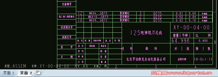

首先要谢谢楼上的网友们的帮助,我会了.但是不知可否去掉延拓项目后面的3个空行?
发表于 2011-10-20 22:37:49 | 显示全部楼层 来自: 中国江苏苏州
首先,明细表没换行之前,有这个空行吗?如果有,那肯定是你的零部件,没有相应的参数输入
0 \0 l" K0 r$ ~8 w7 ^3 p# r7 C9 f$ C0 ?  J6 Q
如果,是换行之后才出现的空行,,抱歉,我也没遇到过,, h9 B- j5 K$ q# }1 K+ n1 M8 [! H0 I1 l
' P# `5 M3 b) a/ |' I) V
补上,上面的绝对坐标( f" E( ?' e- i8 C$ w. G" V( b( V5 w
, @6 W& ]. ~, _$ ~( tA3:   X 55  Y 5, ]' S6 ^, t4 v8 X( C+ T
# ]$ v; `/ v  W0 M2 H+ pA2:  X 224 Y 10
' ~' K: K; E1 R9 x! L  T3 G3 f
& q7 O/ J* R( h1 ?, QA1:  X 471 Y 10
8 n5 C7 w& m  |' H% C$ d! t1 M5 y% f4 C; o( N2 w6 ^! a3 `
A0:  X 819 Y10
发表于 2011-10-20 22:51:56 | 显示全部楼层 来自: 中国广东东莞
) g4 F& z* q+ r" y) s( Phhq426 发表于 2011-10-20 10:37 http://www.3dportal.cn/discuz/images/common/back.gif
# a  K6 g  D$ b- D  I. z这是你点第二个表的起始点和结束点是多点了3行。重做少点3行就行了。
