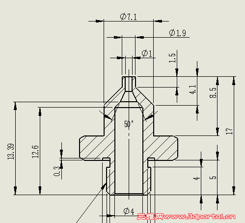

[求助] 如何加工不锈钢件小锥孔?
发表于 2011-10-19 18:38:42 | 显示全部楼层 |阅读模式 来自: 中国浙江台州
有加工过类似产品的朋友,请赐教!工艺上如何进行?要求50度锥孔处表面要达0.43 [. Z- N- ~) f

用无刃三刃铰刀滚挤试试。再一个办法用研磨棒研磨。

50°锥孔处,半精车后用铰刀铰孔并留余量,用专用研磨头研磨,才可达到要求的表面粗糙度。

50°锥孔处应该车不到,刀子刚性不足。

直接成型刀,然后研磨下  就用该ok啦!!

做一个成形刀,铣,铣好之后,调质一下,用研磨应可以的

做一个带有双向定位的50°扩孔钻。(双向定位就是在刀前端做一个略小于1mm的定位销,后端靠Φ4mm的孔定位)/ e3 |" W0 P. u+ _8 U+ _6 @/ }
之后做一个只有前端定深的研磨头这样就可以有效控制深度。1 N  r- w( i) L" O1 ~4 e8 x2 p
转速慢点没问题的。

小锥孔加工精度高的需要专门的成型刀具。铰刀和电火花加工的粗糙度都不够,需要二次精加工,最终尺寸就不好控制了。

粗车后留余量,在用成型磨 研磨出来 否则光洁度达不到,
