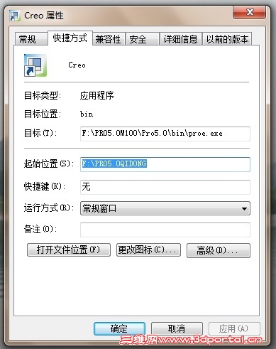

proe4.0如何设置打开目录,就是打开的时候自动显示我想要打开的文件目录,请问各位高手如何设置?
发表于 2011-10-19 20:10:07 | 显示全部楼层 来自: 中国广东肇庆
右键破衣快捷方式-属性-起始位置,设下

另外,最好也把你的配置文件,屏幕设置文件,色彩配置文件,打印设置等都放到启动目录下。

PROE不会自动记录你的上一次打开目录的

发表于 2011-10-20 10:32:20 | 显示全部楼层 来自: 中国江苏
启动图标——右键——属性——快捷方式——起始位置(修改成你需要打开的目录)

发表于 2011-10-20 21:35:46 | 显示全部楼层 来自: 中国湖北武汉
按照楼上的方法改了,可是只是改了设置工作目录点出来的开始的位置,如果不设置工作目录,保存的时候还是会变成默认的目录
