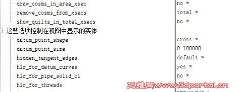

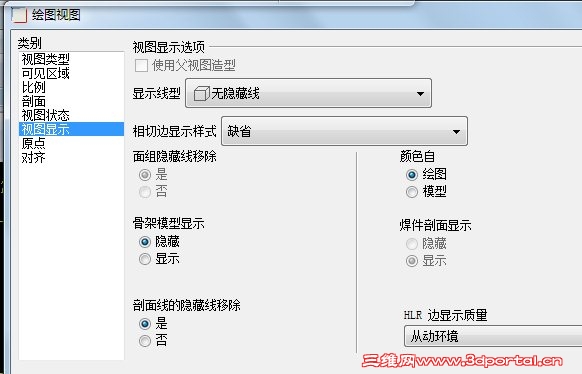

你指的是在什么地方?3D模型还是DRAWING里面的立体图上或剖视图上的螺纹?注意dlt文件的设置,特别是附图的最后一行。剖视图上的螺纹的显示也要注意另外一张图里的设置。
