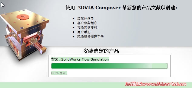

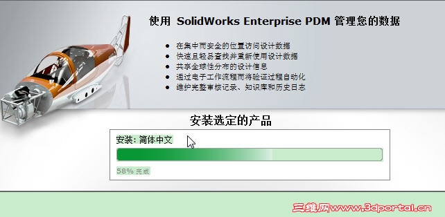

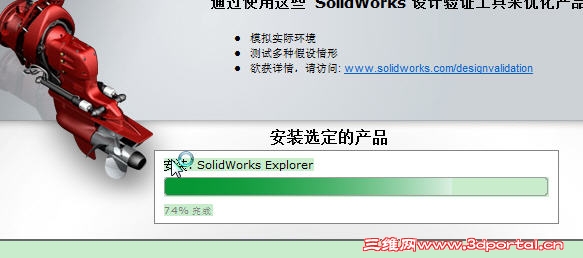

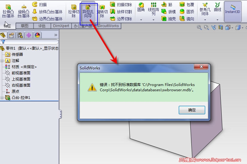

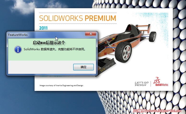

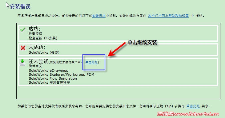

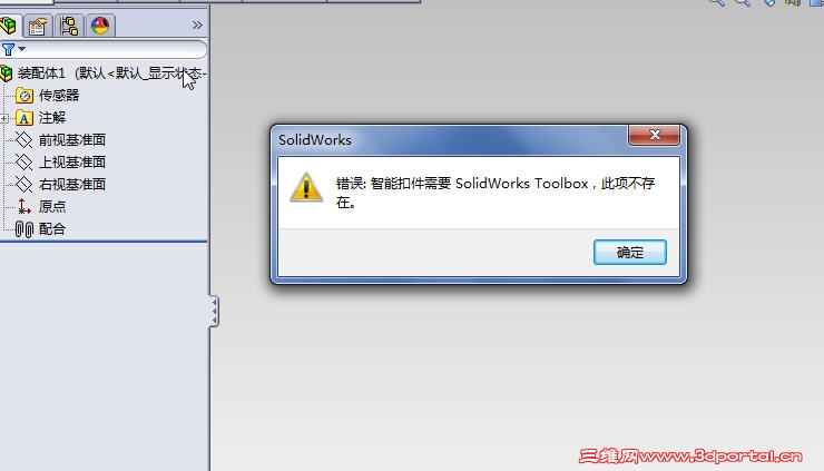

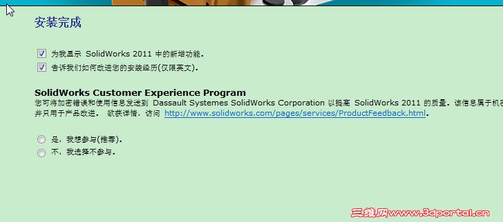

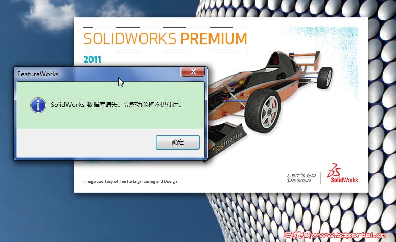

安装过程如图片所示意。 安装了2011 sp4.   2011sp5  2012sp0 均是一样的过程, 软件均是本论坛里的 下载地址下的, 请支招, 重新安装系统之类的就不要说了。
; a4 m, i0 _/ e, b4 z, `win7 32位系统。

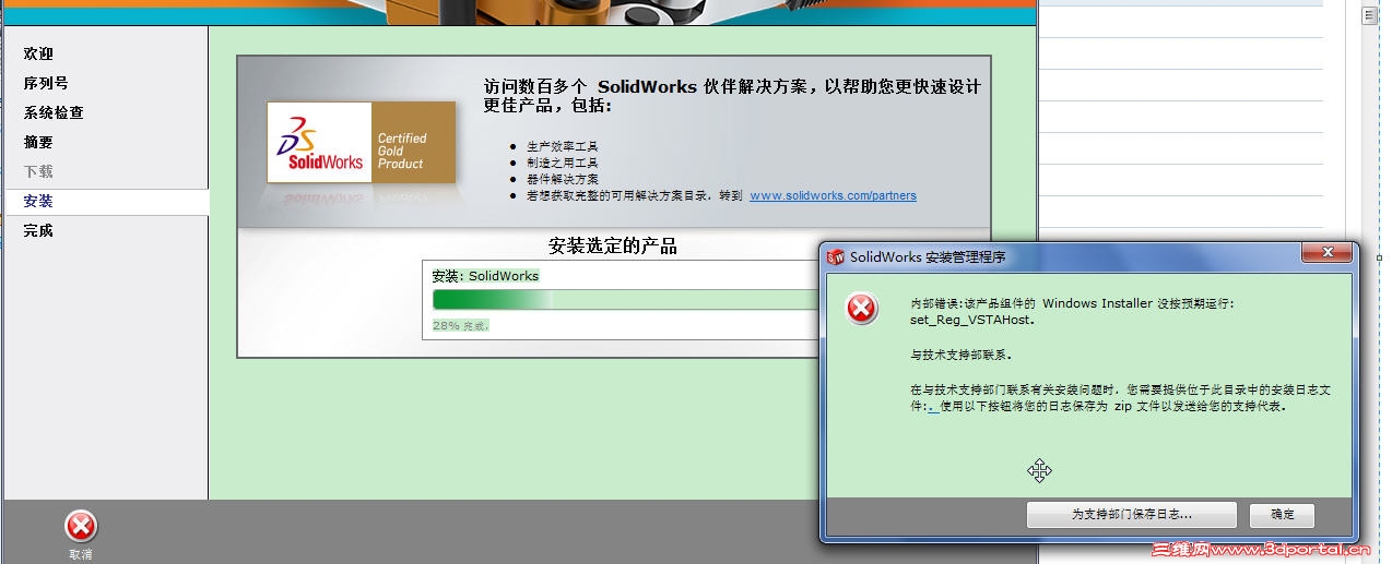

你的安装提示为VC运行库支持组件木有成功安装,才使得TOOLBOX无法安装。
& q& U; t3 a4 i/ W% J3 m+ i9 CVC运行库安装 在操作系统中缺少相关支持,可能的原因是注册表清理类的把相关支持屏蔽咯--至于具体缘由我木有碰到过,未查过原因。
$ u1 q; j' c1 l9 F7 c+ j$ J( R本人对于操作系统,都是使用 windows upadate(系统自带的);再用瑞星卡卡类软件查找可能的系统补丁缺失。从来不用也不敢用注册表清理工具--因为绝大多数注册表项的完整功用无法明确分辨,能力有限啊。
9 D& i. C+ J3 }; n由于windows seacher组件的缺失,造成soldworks explorer无法安装这个我碰到过。
8 n6 {! _, ~# P* t; d$ H建议你下载VC2005,VC2008,VC2010运行库,在更新完所有补丁后强行安装,若不成,再想其它办法。

发表于 2011-10-20 18:48:43 | 显示全部楼层 来自: 中国广东东莞

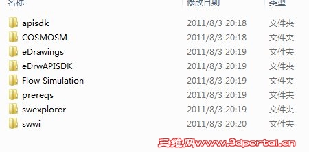

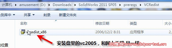

建议不要安装PDM之类的模块并断网安装。我的win7 64 家庭版基础版装2011 64位版碰到过安装到最后出现“回滚”的问题,最后查到原因是系统缺少基础文件所致。方法是应该先把prereqs目录下的文件装完(不过我没有装VC2005+,因为提示机器里的版本更新一些),再装其他的文件就行了(中文语言装了2次)。当然装之前最好把没成功的SW注册表信息清理一下。
; M4 Z, }1 A* c: ?3 S& }+ M我是把附图所示的文件copy到单独一个目录里安装。之前安装了不少于遍都没成功。这样就成功了。

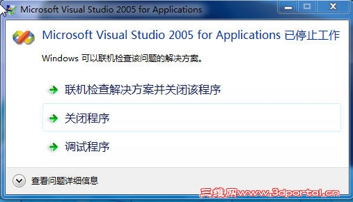

 楼主| 发表于 2011-10-20 22:44:40 | 显示全部楼层 来自: 中国广东东莞
安装了 vc2005 库, 在安装和 修复过程中都是会提示如下图片,,估计是这个vc2005 做怪,,,,
