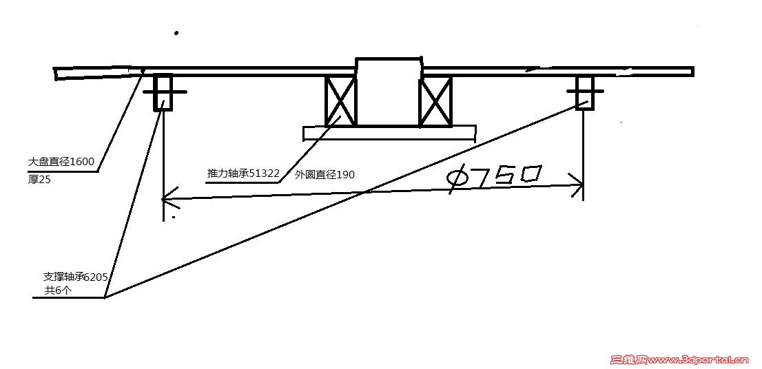

如图所示的结构,大盘由钢板制成,厚度25mm,工作时转动,怎样计算此结构可以承受多重的物体而不至变形呢?

支撑轴承的Y向间距是多少
发表于 2011-10-20 17:10:55 | 显示全部楼层 来自: 中国广东广州
勉强看懂是一个简易转台结构。有点需要说明的是,我们一般说变形要有一个定量描述,也就是说变形多少,变形可以有弹性变形、塑性变形,楼主应该是想问在弹性变形范围内的变形么?是在弹性变形的极限条件下还是有一个给定的变形值的情况下的承载能力?还有你钢板的材料等等" Y4 T1 e: \: ~7 |) `* }) {
还有就是你上面承重物体的放置位置了,承重物体什么结构的,大小,要是物体重心承压在轴向定位轴承的正上方,那考验的就是你轴承的承载了,不同位置大小的东西结果多样。。。。

需要说明载荷分布情况、支承情况(6个深沟轴承如何支承,图中是悬空),基本问题不说清,就不可能有清楚的答案。

1.楼主题目说的是强度校核,实际要求的是刚度校核
1 k+ V0 l) a1 R2 A3 I2.放上重物后,肯定要变形,只是变形大小的不同,楼主可以先对变形量提出要求,才能按照这个要求去设计结构
9 \" z3 Y* ^) N  }/ t8 f- q3.这个不是简单的材料力学问题,应该属于弹性力学的范畴,或者可以有限元模拟一下

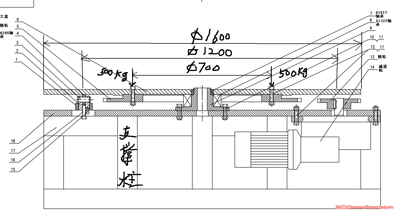

" Q# `  I7 E! U0 [2 R. X" X多谢高大哥,我在把详细点的示意图发一下。另外,6205轴承是六个均布的,载荷是两点对称布置的

呵呵,就是一个简易转台,我又发了一张更详细的示意图,大盘材料是A3钢板的厚度25。载荷是两点对称布置的。

10t应该是没问题的。
发表于 2011-10-24 19:05:43 | 显示全部楼层 来自: 中国山东威海
载荷均布的话应该承受力还是蛮大的。如果载荷偏载就不好说了。
