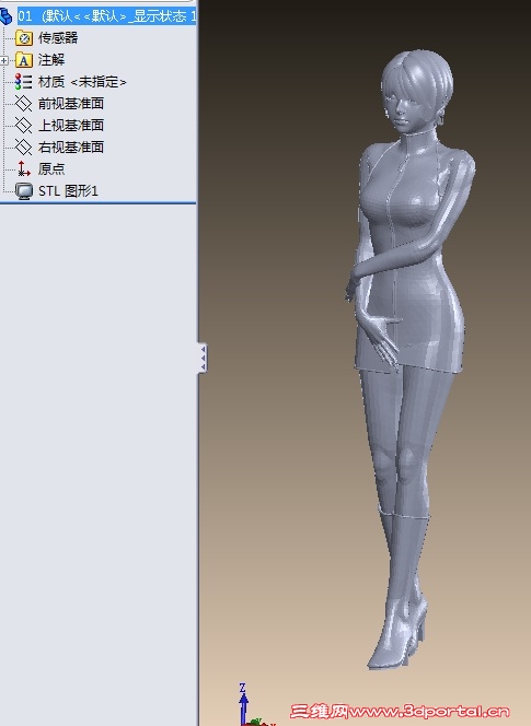

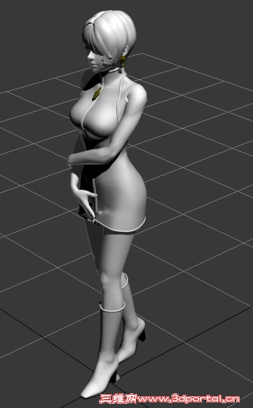

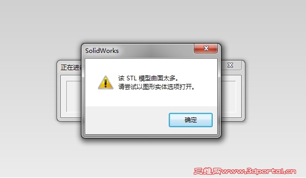

想将3d人体图插入我设计的生产线内,无法转成曲面或实体图,只能STL图形实体!望高手指教......

 楼主| 发表于 2011-10-21 10:11:50 | 显示全部楼层 来自: 中国广东佛山
三天转换结果失败!悲!

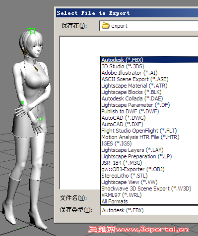

发表于 2011-10-21 16:12:18 | 显示全部楼层 来自: 中国江苏苏州
3dsMax只能转换下图格式0 L+ A) U0 `+ z! l) q
6 d: z$ W; I/ x# j 截图.png

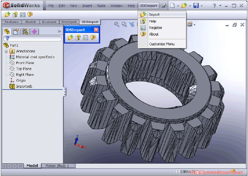

有一个转换软件可以转换的,把3dsMax格式先另存为3ds格式再转换,但此软件无法PJ。, m5 h0 P% e) a- E# C3 r" ]5 x
) i# o+ d* c/ |4 h* U! O9 ]. ^1 ~0 \
' L- |4 R, l; i! P 1.jpg ; Q6 Y  y1 ~2 {
) |) E0 G3 R- y5 m. }3 t软件下载: 3DS Import for solidworks 5 }2 p# n# x" G& ~0 ]4 d
( p( j  p/ M: Z6 }) E" U
+ b+ }" ~" T8 X+ V8 N) Q
# l0 m. h, P+ \; F2 M1 N4 z& g7 @( m" Y& p! i( b8 a1 c
软件说明: 3DS Import for SolidWorks.pdf (229.32 KB, 下载次数: 22)

发表于 2011-10-22 14:15:29 | 显示全部楼层 来自: 中国广东东莞
6楼所示的图里不是有3dMax支持iges格式吗,将人体输出成iges格式后再用SW打开。不过我估计图形文件体积将会很大。人体模型多了电脑运行可能够呛。
