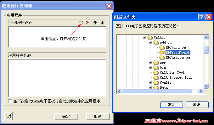

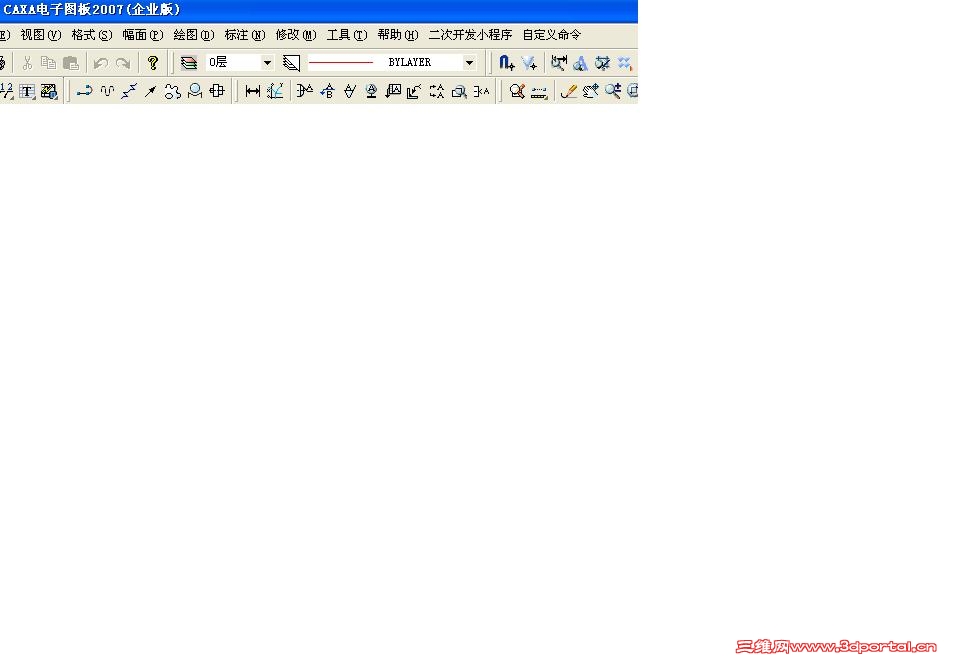

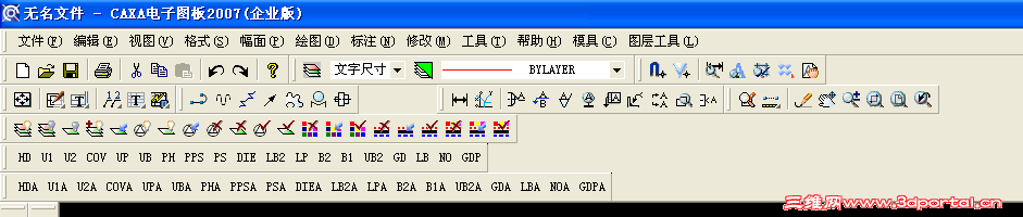

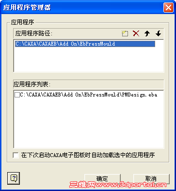

8 @% ?% _/ `  Z- r6 {1 A文件--应用程序管理器。方法如图。
7 W/ o4 I3 z+ z/ _8 A Snap1.png
. r( N/ O) w5 q! w Snap2.png 6 {$ I* ~5 I3 ]$ B- m2 O3 h. V
dongchongxiacao + 3 应助

文件--应用程序管理器。方法如图。4 }# g) O% g# t/ d
1958200
' e0 ~! l3 X" X9 u8 c! I$ `1958201* ~3 t! ?+ c* j3 i
1958202
, {( B& {* Z4 I9 |4 {2 tfanfu 发表于 2011-10-24 15:30 http://www.3dportal.cn/discuz/images/common/back.gif
- x. U1 ~5 `  t% y/ Y- z4 `谢谢,明白了
