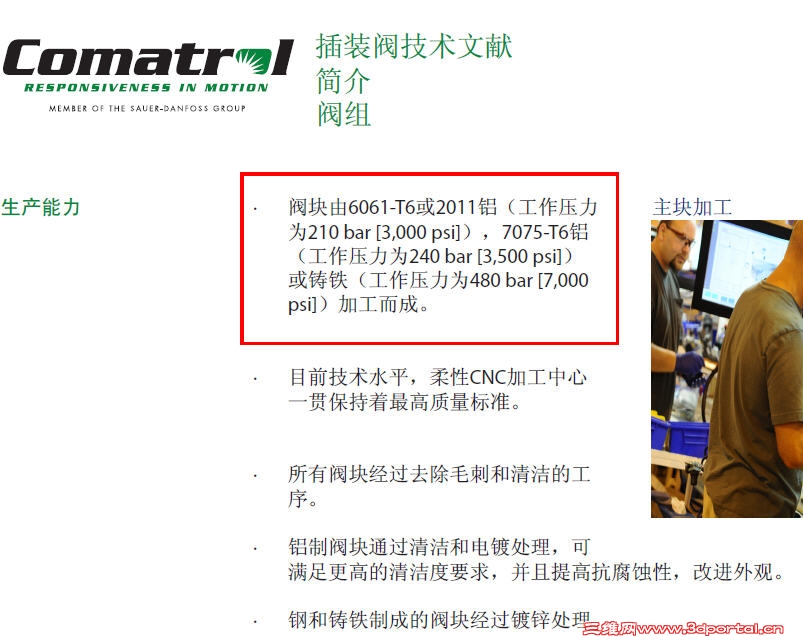

发表于 2012-4-19 08:14:28 | 显示全部楼层 来自: 中国浙江杭州
插装阀块的设计需要注意那几点?关键是工艺孔堵头如何选择才能保证节省空间。一般工作压力25MPa以下。第一次设计插装阀块求达人指点" g5 W9 i9 M3 C  y* S& k6 P6 b+ j3 T- Y
rehuo008 发表于 2011-10-20 10:12 http://www.3dportal.cn/discuz/images/common/back.gif
240bar以上阀块不建议使用铝材料,请注意
