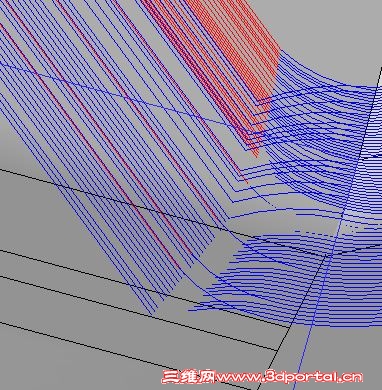

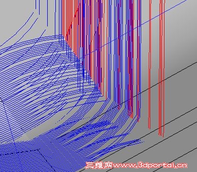

! l& u7 ], q8 q; l* }8 G+ x% F) x今天发现e10 修剪刀路之后过切了

这是你连刀搞错了吧
发表于 2011-10-21 09:10:49 | 显示全部楼层 来自: 中国浙江宁波
修剪刀路时的连刀要慎重。
发表于 2011-10-21 09:18:11 | 显示全部楼层 来自: 中国四川成都
是你操作上的失误吧。

他刀路裁剪时候延伸刀路了~~: f0 V' F) b$ m- D9 V9 {
刀路顺铣和逆铣延伸方向刚好是相反的~~
3 n6 J: v+ z. e- i, V9 H所以说这个应该是软件的问题~~·
7 Q- c' g3 a( S; Q建议楼主不要延伸刀路
