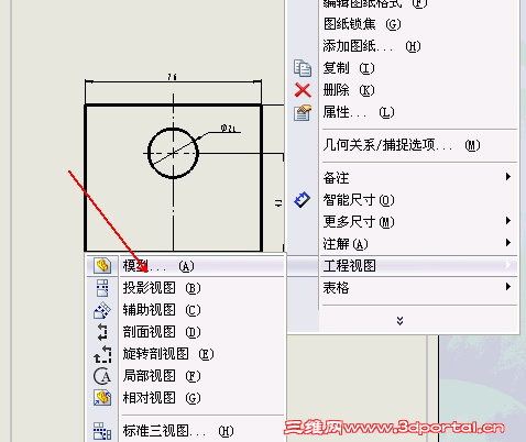

发表于 2011-10-21 08:52:55 | 显示全部楼层 来自: 中国吉林长春
点右键,弹出的菜单上面有工程视图,再选模型 添加所需要的模型就行了
发表于 2011-10-21 08:55:00 | 显示全部楼层 来自: 中国吉林长春
请看下面图片

 楼主| 发表于 2011-10-21 09:09:03 | 显示全部楼层 来自: 中国辽宁盘锦
9# syh2208028 这样做我原来的投影都还没变,让我新加入个投影。我想最大限度的利用原来的,但是不想在实体上做配置那种

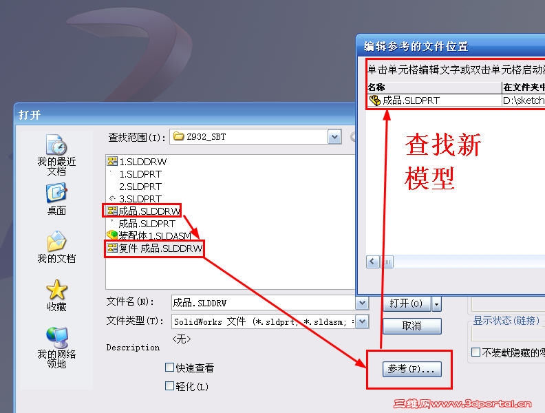

发表于 2011-10-21 10:20:12 | 显示全部楼层 来自: 中国江苏常州
1.复制旧工程图;2.单选复制的工程图,点参考;3.双击查找需要出工程图的新模型;OK!

 楼主| 发表于 2011-10-21 10:47:33 | 显示全部楼层 来自: 中国辽宁盘锦
楼上办法是正确的!
发表于 2011-10-22 21:17:17 | 显示全部楼层 来自: 中国广东佛山
打开工程图的文件时出现 右下角有个参考的选项,点击他,然后选择想要的模型!
