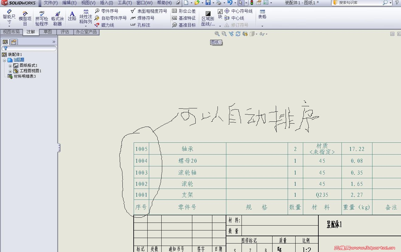

  R8 U; s$ m) v4 h6 q! o" K9 C; o我完全是冲着零件序号自动排序的新功能采取升级的,昨晚试下来,喜忧参半。。。
5 S- d: Z: e  B2 r9 r2 o6 Isw的自动排序好像只能在自动插入零件序号的属性管理器才能设置,而不是我想象中的,可以随时框选一下已经标好的序号,然后点击一个按钮,这些序号可以自动排序,包括切割清单、孔表的序号都可以这样,可遗憾的是,不是我想象中的那么灵活,希望2012sp5之前会加强这个新功能。。

发表于 2011-10-22 22:06:50 | 显示全部楼层 来自: 中国湖北随州
这个按“已经标好的序号”自动排序的功能是可以实现的。
发表于 2011-10-22 22:09:21 | 显示全部楼层 来自: 中国湖北随州
看看这个。

 楼主| 发表于 2011-10-24 18:14:42 | 显示全部楼层 来自: 中国江苏扬州
6# szmould
- e, F6 U  D" N& B) y我不是指的表格里面的序号列,这个自然应该按序的,
' ^- [# Q+ B# }8 \5 d我是说,希望可以框选一些排序凌乱的序号,然后点击一个命令,这些序号就可以自动按序排列,至于BOM表,我们可以不去管它他是与序号相关联的。
