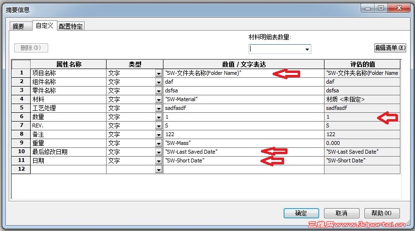

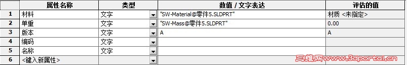

3 u  r+ k! u, u" }+ b( p0 _; `+ r装配体中的每个零件材质指定后,零件中材料和单重(或重量)的属性讲会自动链接,同样材料明细表中的这两项也会自动生成,前提是新建零件的模板需要设置如图(建模模板):
发表于 2013-10-24 14:53:57 | 显示全部楼层 来自: 中国广东东莞
关键就在于第三列(数值)要自动连接材质。

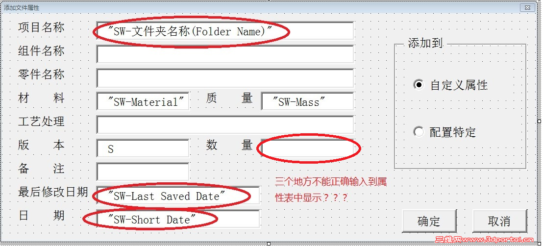

6 U7 g% q  |5 E" v% U自定义属性宏程序试做了一个,还要修改" Y6 r/ h8 N2 M1 i9 ]% @! {9 T' x
我也有类似问题没解决,红色标记的地方无法正确显示,但还没有人来帮我。& X: z. I5 H$ @+ }4 l9 M
我觉得最纠结的是设备装配体模型里面统计的零件数量有没有办法让它返回到零件模型的自定认义属性里面去,这样弄错零件工程图里面的数量的机会就小了。
