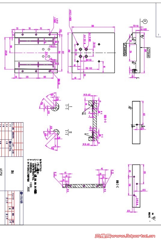

发个本人设计的滑台和导轨,没发现论坛里面有此类的图纸,希望可以补漏吧!  n* u0 D- ]# g" T/ A' ?; f; L
请大家看看有什么错误和不足的地方!因为马上就要生产了!

不是打击你,只看了你贴出来的滑台图,可以认定你机械制图的基础不扎实,以及对于机械的结构认识还很浅。随便说说,尺寸的定位基准等等都不够注意,与导轨相配部位的尺寸是要求较高的,而你图上对该部位没有形位公差的要求,甚至连导轨厚度尺寸也成了间接尺寸了,还有其他有公差要求的亦没有标注,等等问题。另外从非技术层面讲,你的图纸布局以及制图细节不够注意,例如看看你尺寸的箭头方向,看看你尺寸的疏密程度等等。

没有打击,而是指导,谢谢您!请再看看其它两张,还有一些工艺技术要求该怎么写呢,谢谢! 4# hc_yml

标注不是很规范,看着有点乱

不知道你这滑台是用到哪行业的,可以直说你这个滑台的要求很粗糙,由于尺寸标注及公差的问题,你的装配难度较高,尤其是配压板高低问题。如果此滑台使用在没什么精度要求的情况下,倒也不好多说什么了。需要说明的是滑台的使用寿命不长,一方面是因为你的导轨表面要求比较粗糙,还有就是一般摩擦副的两件都会有个硬度差,以确保硬度低的作为磨损件,而另一件磨损量就很低了,此可将导轨面淬火或换材料。滑台底座的刚性很差,两导轨间用25厚的板连的,此会在加工时会有装夹变形,导轨两面加工好了之后会变形严重,使用过程中受侧向力也较差。

我们是用在专用钻孔机床上面的,要求有些情况下会好高,正如您所说,有时候装配好,动作起来做不到所要求的精度!!盼指点!! 7# hc_yml

觉得形位公差不是按国标查出来的,而是图方便给了个近似值,如果普通零件这么加工没有问题,但是如果想做成标准的配件的话恐怕不太好吧

个人认为你这种矩形导轨,刚性要求高的才用,你钻滑台弄的燕尾就行了,看了一下,整体感觉长宽比不太合适,长度可更长一点,利于导向,尺寸最好以主导轨两方面的基准面来标。压钣孔孔位再好也标注公差。导轨面不贴塑的话,最好标配刮,以留余量
