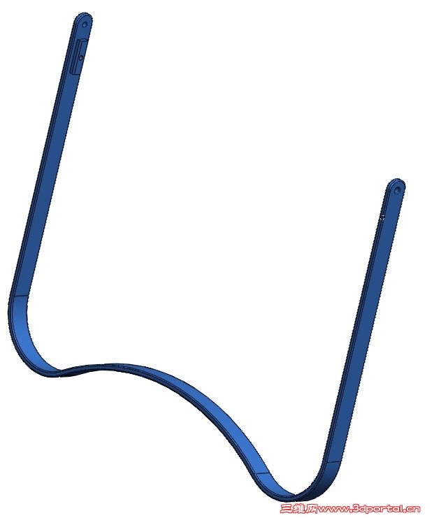

求助万能的三维论坛,图片零件(铝合金)的加工工艺,怎么做最省费用?目前是“型材+机加工”,由于加工量太大,加工成本很高,还有没有更加合理的加工工艺?谢谢。

你把尺寸大小,技术要求告诉别人,特别是左上方的方形凸台的要求。

对啊要有图纸!或者责形或者铸造,看各种技术要求!
发表于 2011-10-21 08:20:02 | 显示全部楼层 来自: 中国山西太原
如果尺寸不是很大,用冲压成形方法效率较高,凸台焊或铆。如果尺寸很大,将三段圆弧压成形,再组焊。最后钻孔。

产品开口尺寸260。我现在的关键问题是“凸台”的加工。目前加工工艺是“型材→加工去掉多余的凸台”,加工量太大,是否有更合理的工艺能做出凸台?凸台周边要清角的。

看图形,听楼主简单表述,若料厚不大,可采用铝带盘卷的来料形式,通过“滚压成型+定尺剪断+冲孔或钻孔”的工艺流程生产主体件。其上凸台可根据具体结构(厚度和精度等)和工艺作用等相关工艺要求,来决定是采用冲压拉伸或是冲孔镶嵌等工艺,在适当的工位进行处理。这样,整体工艺可以流水线(或专用生产线)的形式,满足批量大,规格统一和便于连续批量生产的工艺要求。+ g4 G# n) o5 K6 F! c& t, H( h) b
当然,这只是初步设想,仅供参考。因具体尺寸和工艺要求不甚明了,难以给出更适宜的工艺方案。

不知道楼主的凸台是干什么用的,是否可以用压凹的办法来形成凸台(缺点背面是空的),其它部分如果量大可用模具成型,如果量不多就手工弯弯。

现在不是成型加工的问题,我的问题是“凸台”的问题。凸台如图1所示,凸台背面如图2所示。不能压凹成形凸台。也不能铆接(阳极氧化后有缝隙,影响外观)。是否可以焊接或其他工艺?焊接方式?谢谢。

: g, |" Q+ N; K1 v3 U批量大的话建议用型材,厚度和工件成品一样或厚一点,宽度可以一样(此时是卷料)或板料。用电镦或热镦粗工艺成型凸台部分体积。不论是卷料还是板料,工艺如下:下料、校平(卷料)、电镦或热镦粗两端,铣两端凸台部分和R部分及凹坑、弯曲成型、阳极氧化。这个工艺没问题。内燃机气门就是将8mm的棒料镦成30mm左右的大蒜头状再用模具成型的。
