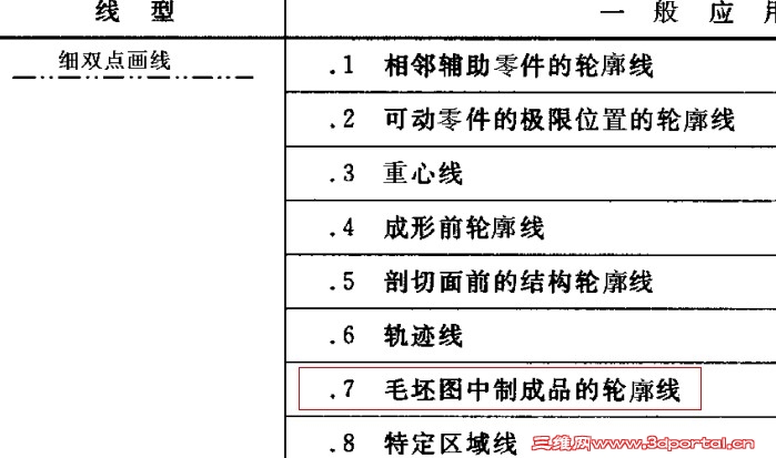

有个模棱两可的问题,1 C- d+ e$ V  x, w/ z$ q, b
# D& {3 _+ Z5 P5 l$ J* n
有时候,需要作出圆弧的尖角。7 [7 F3 _. L5 t3 |1 a; E# q& b
8 o% y" Y- K) n% J! s4 b+ e  @ 1.JPG ! K# i9 B3 k! R7 }9 ]7 U4 }
; C( [' Y: o9 P那这个尖角,用细实线,还是细双点画线) V" U% }9 n  u0 }2 I1 w
/ T8 w+ W% m5 y. O8 O

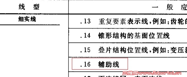

下面是 GB/T 4457.4的标准,相关说明,很模糊。

用细实线,你上面的图中都说了细双点画线是用于毛坯图中制成品的轮廓线,就是说毛坯外形是实线,毛坯加工后的外形用细双点划线。

这个看你的线用来做什么了,如果为了标注做辅助线,就应该是细实线。如果是表示毛坯,同上。

' j0 f6 e1 j. s% U在理,我也感觉是用细实线。
发表于 2011-10-22 15:40:23 | 显示全部楼层 来自: 中国浙江金华
我刚回头问了下我们的老工程师,他说标注辅助线用细实线即可
发表于 2011-10-23 15:05:07 | 显示全部楼层 来自: 中国山东潍坊
比较赞成用细实线
