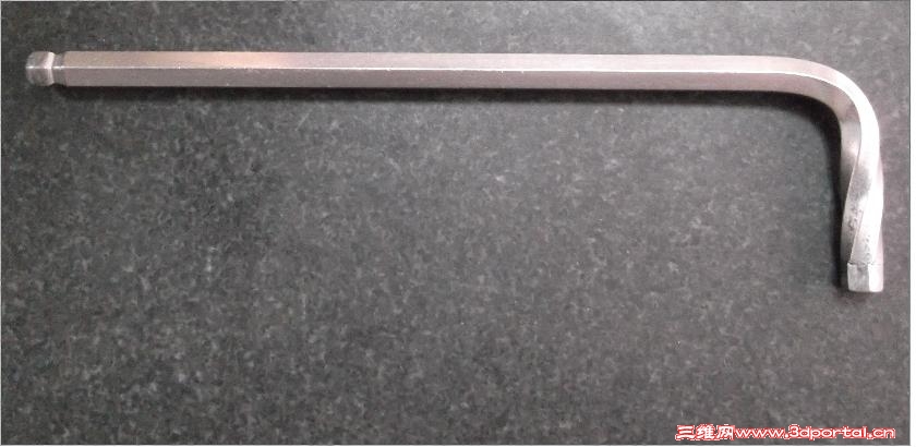

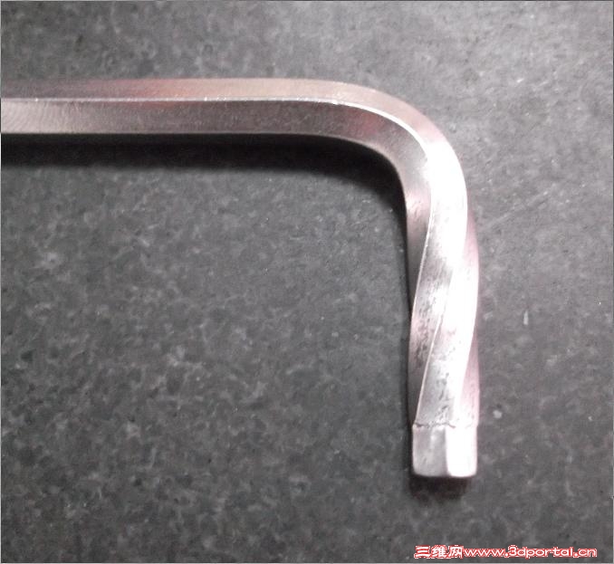

为什么内六扳手两边中的一边,为什么要拧成麻花形? 附图片。
发表于 2011-10-20 23:04:37 | 显示全部楼层 来自: 中国广东东莞
你说错了!不是要拧成麻花形,而是你这个内六扳手硬度不够(可能是材料不对)而被拧成麻花形了(只能是短边会被拧成麻花形,长边不会被拧成麻花形,想想为什么?)。换支新的使用吧。

3 _7 X# C+ B: T. K" Q$ P5 R& R( l# E- d6 B- ?7 K, V! t$ L
这是制造时拧成的,不是使用变形。因为使用时长段形成的扭矩大,短段需要能承受更大的扭矩,这里预扭后可形成一部分预应力,在拧紧时可抵消一部分应力,也就是比长段承受更大的扭矩。

发表于 2011-10-23 14:07:05 | 显示全部楼层 来自: 中国河南济源
晕了又是这个东西。好好看看短头直边部分和扭曲交界处有明显的断裂。还制造时拧的呢,好笑

发表于 2011-10-24 10:45:13 | 显示全部楼层 来自: 中国山西太原
仔细看一下,四方头的平面与杆的曲面并不是一个面形成的,若是使用中扭成的,这两个应是连续面,两面相交处并不是断裂,是不太规律的交线。若是断裂,恐怕早扭断了,也不致扭成麻花了。

发表于 2011-10-25 13:16:59 | 显示全部楼层 来自: 中国广东广州
正常扳手经人为破坏造成。短头直棱部分插入六方槽中,拧动扳手造成。六方槽内不会不会扭曲,扭曲与直棱界线为裂纹。

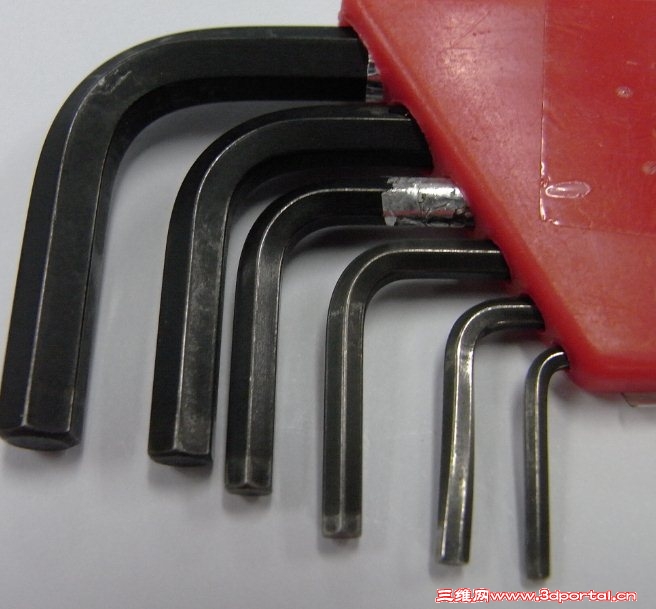

本帖最后由 tangcarlos3d 于 2011-10-28 20:36 编辑 6 N- E8 i7 a8 q2 e; `1 ^  C
! h3 R% D# n3 ~* U楼上有关大侠、高手,这是我第四次就这个问题回帖。附图是我下面的一个技术员用的一套六角扳手。请大家看第二根扳手(用于M2.5螺钉)的的形状:也有扭曲,方向也与楼主的一致!难道厂家独把M2.5这支扳手预先变形强化吗?其它的不需要强化吗?所以变形的原因与我和其他的人员所说的:材料不合格、或材料合格但热处理硬度不够造成使用中的塑性变形!注意不是断裂,是塑性变形。
