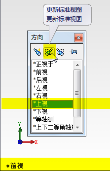

就是XYZ坐标像UG那样,俯视图就是从上向下看,前视图就是前面往后看,不是SW那样俯视图从侧面看,这样非常之不习惯
# D8 E+ P4 O# L- y5 @) |4 x: E" k( h9 X% E5 j
重新定向视图就可以了。. }( t" u+ _; ^1 f$ [
% l& I" m& f6 @: W
先把视图设置成『前视』(SW默认为X、Y平面),按『空格』键,在视图定向对话框里选择『上视』,然后选择『更新标准视图』。" o( p; v7 u. H( Z
* F. `! U' u9 d) S5 C: x5 D) d/ Q, A5 K1 ]. p! }
现在可以看到当前视图变成『上视5 u6 w. I7 w) L4 w
" _: u: q) S, O/ ?0 N! b7 F( |
, L" N2 I/ G4 Z) }' T3 {再看『前视』视图,变成X、Z平面
6 i0 _/ x  e* d2 _ 快照4.png . ~/ j% |! [7 U, P9 Q& K
+ Q- S8 x. Q0 I等轴测』图对比:
' L% v+ ~4 L- f) R5 q& J: n改后:8 E1 Q$ h4 g7 \; l5 [6 a. ]
快照6.png 8 W' k" L; U2 P+ H4 C
SW默认:
3 h8 O' w: I3 M 快照7.png % z! a0 H6 P& @
  R7 x. r" l! k( P2 T  {- Z+ p
为方便使用,设置后可保存为模版,就不必每次设置。

& ~$ l/ I$ _  q0 w8 B/ O
非常感谢,这样做可以消除软体间的视觉误差
