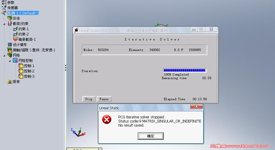

[求助] 装配体静态分析失败?
发表于 2011-10-21 01:26:40 | 显示全部楼层 |阅读模式 来自: 中国广西柳州
分析中出现出错,请高手指点!
+ l1 ~' w" L$ P- A 1.JPG & v* B$ }$ S. q3 f
我将原文件传上
装配.rar
107.28 KB, 下载次数: 3
发表于 2011-10-21 08:44:43 | 显示全部楼层 来自: 中国辽宁盘锦
完整文件,只上传装配文件干嘛
发表于 2011-10-21 15:08:15 | 显示全部楼层 来自: 中国上海
既然是装配体的计算,你得仔细添加各个零件之间的相互关系,而不是一个整体无穿透就完事的。* i! S' y8 D& {" l5 o
所谓相互关系--在 连接顾问夹具顾问里,载荷的加载尽量接近实际现状,如有必要还需加载重力哦
