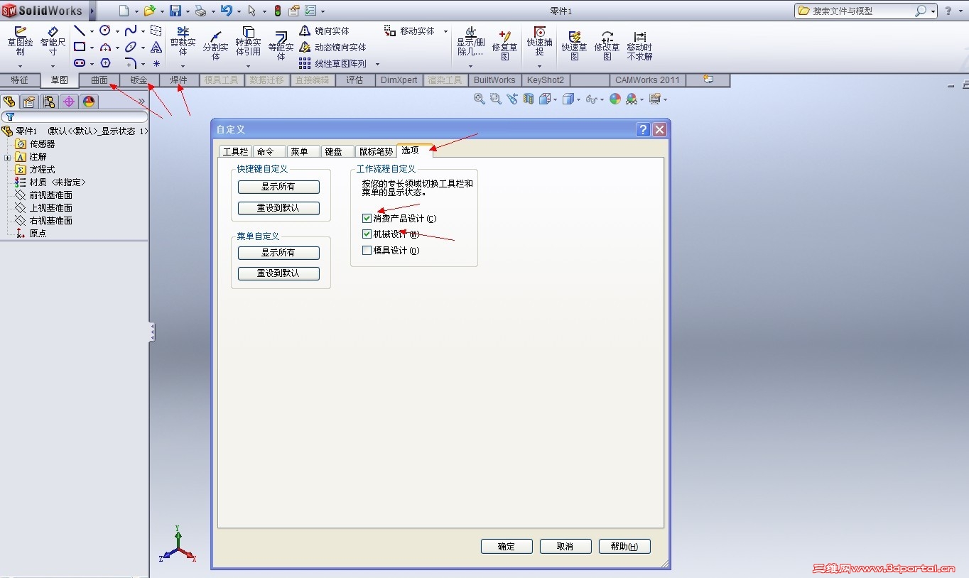

前些天在本本上装的SW2012 ,WIN_64位 ,在设置 自定义 的时候发现 选项 下的 工作流程自定义选项里钣金设计、机械设计打钩后,在大图标里却没有显示!试了很多次,都不行!早上特地看了下公司里安装的SW2011 ,没有出现这个问题!公司里是SW2011 、 XP_32 ,是软件还是系统问题,请大家伙帮忙指点一下!谢谢!

谢谢楼上的兄弟,但我想要使用的时候却找不着怎么打开应用了!怎么在相应使用的时候让它显现出来呢!

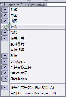

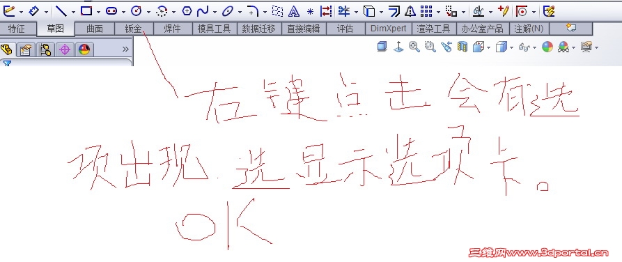

右击上面的选项卡 选择显示就可以了,几乎所有的版本都是一样的。

谢谢4楼的兄弟,我的意思你可能理解错了,在选项里打钩显示了,但在确定后在工具栏大图标里却没有快捷显示!用08到11都没出现这个问题,这个问题困扰了我!

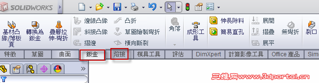

新建一零件,工具栏上鼠标右击打开自定义选项,这个时候可以做如处操作
 楼主| 发表于 2011-10-21 15:50:13 | 显示全部楼层 来自: 中国浙江宁波
多谢楼上两位兄弟,问题已解决!
