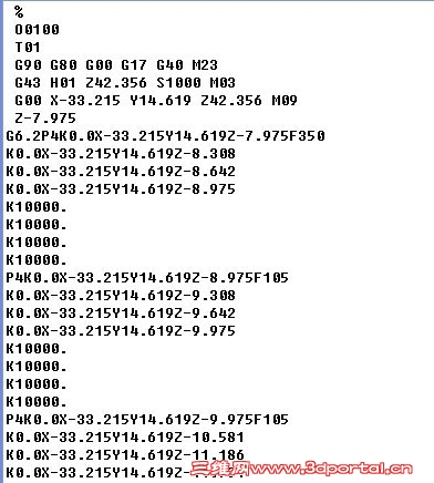

比如用demo直接出样条线代码:/ i. ?; [5 M: Y
3 d8 O8 p$ w1 l6 K$ |
22.jpg / u1 t- m8 H2 l9 m  o7 M* u
" O$ F2 v$ c0 c, O8 U. M2 c7 k
标准的后处理出的代码 很多控制器识别不了

这个还要配合后处理才能上机
% S" g5 W7 x, O) [/ i3 b9 G5 j7 ]7 R4 W% L2 c. B
比如用demo直接出样条线代码:9 b1 l/ J- Q% Y9 T
0 H2 b2 T  ~, n2 H4 S. Y1958220+ D. a' l7 M2 F
6 i0 l: Z/ ?6 d* O* [: _. ~8 Q& f3 E
标准的后处理出的代码 很多控制器识别不了% P, A( @& q# c5 X9 G

我这里的机床遇到K就报警。
发表于 2011-10-25 19:30:36 | 显示全部楼层 来自: 中国广东东莞
ug的后处理有这个选项,只是我没用过,也没这样的后处理文件,机器也支持不了!
