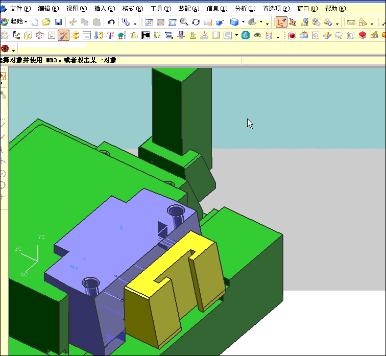

4 C# E+ ^6 E0 Z$ E' D7 k" R我做了一个视频,请求加分
