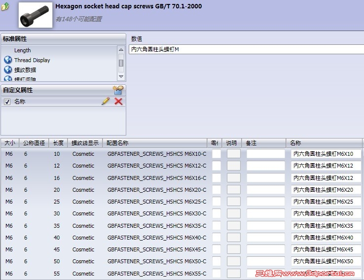

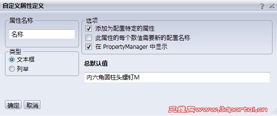

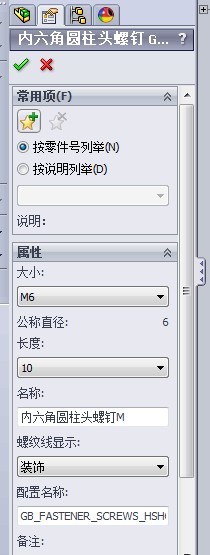

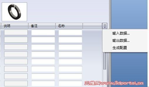

3.jpg 我想做一个汉化的标准件库,但在TOOLBOX配置里填写了名称属性,但在装配体里显示的却是自定义属性的总默认值,请大侠帮忙看看到底是什么原因?. q, l  O, q% N2 j9 u1 M
1.jpg ( a  k/ M9 G' A& S6 G, R" c& |

认真看了solidworks的帮助,终于搞明白了,原来要输入数据才行的+ m; y9 F+ H4 V9 |/ L

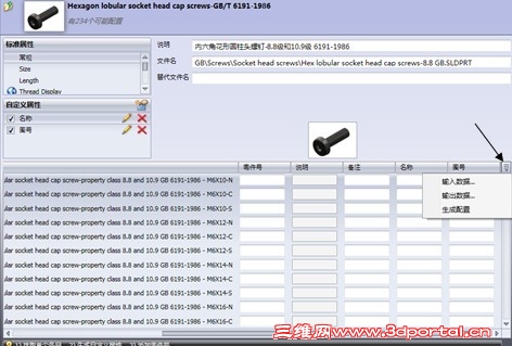

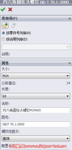

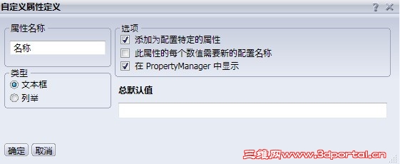

 楼主| 发表于 2011-10-23 22:38:19 | 显示全部楼层 来自: 中国广东广州
1 首先给你所选的标准件自定义属性 2然后找到你要修改的标准件 3点右边那个地方,再点输出数据,会有一个电子表格输出,打开电子表格,填写你的填的属性,保存好,再点输入数据,保存就行了。

在sw2012就不能实现,请问楼主如何实现. sw2011可完美实现.
发表于 2011-10-31 12:22:58 | 显示全部楼层 来自: 中国广东深圳
2011的toolbox自定义属性可以链接到工程图中,
; Y% @  t, W$ \8 L7 s2012好像不行了。, \  A& ]2 A1 c' |! D7 _
官网公布的消息说SP1会修整TOOLBOX的两个问题,好像有这个,看不太懂。
