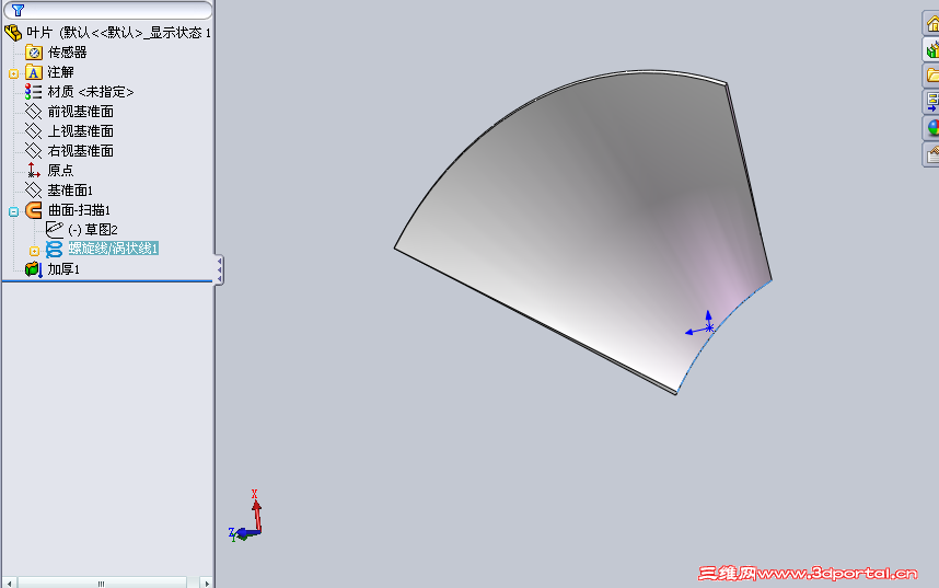

我的导程是600,小径d=160,大径D=800,折弯角度45度。请用sw画,顺便学习一下我的邮箱liuzh5728@126.com.在此先谢了  [6 u4 [" S& I, G1 [4 S! }
6 w. d" H+ F/ F# O  O8 b9 V, }
若是高手能顺便告诉一下计算方法,我看像是阿基米德螺旋线,有别的看法请说明

我的导程是600,小径d=160,大径D=800,折弯角度45度。请用sw画,顺便学习一下我的邮箱liuzh5728@126.com.在此先谢了) l- _9 i7 |+ ?
9 L/ Q3 m1 V2 L- B: \若是高手能顺便告诉一下计算方法,我看像是阿基米德螺旋线,有别的看法请说明0 Z! a' X" x0 C% h. L
liuzh5728 发表于 2011-10-21 21:16 http://www.3dportal.cn/discuz/images/common/back.gif
chenjun520601 + 3 技术讨论

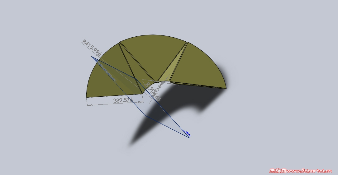

 楼主| 发表于 2011-10-23 19:21:08 | 显示全部楼层 来自: 中国河北廊坊
首先表示感谢!我要的不是展开图,我希望按我说的轴径、导程等参数画到轴上的实物,能帮忙再做一下吗,谢谢了
