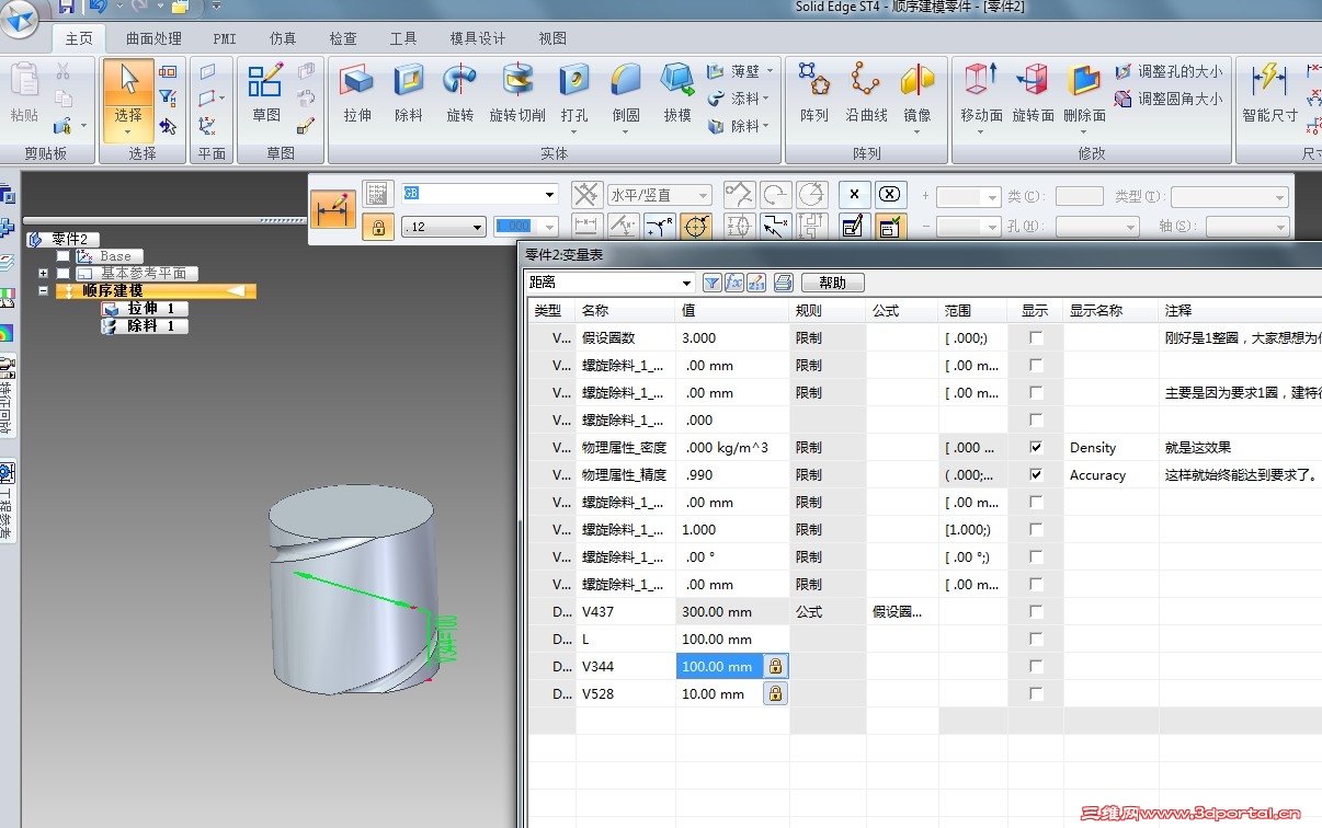

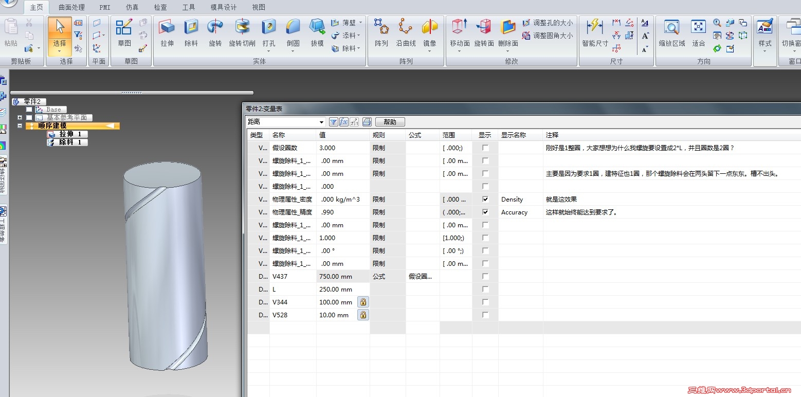

Solid Edge如何在圆柱上做整圈完整螺旋槽
# g( d4 ~& U' e# B1 t5 h  z9 B  i0 p, s" A+ X6 R
想当然地在圆柱上刚好割一圈就设置一圈的螺旋除料肯定是不行的。主因为要求1圈,建特征也1圈,那个螺旋除料会在两头留下一点东东。槽不出头。
/ c: ~2 v, w$ G% J* S. Q# O% S( E! T  x; w" k) f
稍加变化变OK啦。
1 H. l, a$ f# z$ z& o: R; j
8 k. T' Q" X# j/ U1 U1 ?

 楼主| 发表于 2011-10-22 17:04:02 | 显示全部楼层 来自: 中国浙江丽水
来一个ST4版的源文件吧。大家看的可以更仔细。
