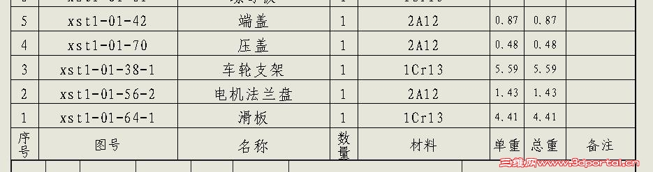

假如一个装配体中有200个零件,如果每个零件设置四个属性(如:名称、材料、数量、材质),则200个零件就要设置共800次,才能使装配图中的材料明细表的填写达到设计要求(见图1)。我在设计时,为了自己查找文件方便,文件夹中的零件起名为:xst1-001-02法兰盘,于是,我在零件属性中要设置代号、名称这两项链接。每个零件材质指定后,我又设置材质、单重两个属性。所以,我共设置了四个属性。# @5 t1 x0 I: m2 ^. _! W  r4 J
不知大家是不是这样设置的?在满足图1填写内容的前提下,能否将设置的属性减少到三个、两个或一个呢?请大家说一下自己设置了几个属性,是哪几项?谢谢各位!

发表于 2011-10-22 09:12:47 | 显示全部楼层 来自: 中国江苏无锡
可以在绘制零件模型前,采用统一编写好材料及重量属性的零件模版。这样以后绘制的零件模型就不需要再重新设置材料及重量属性了。不过,名称和零件编号还是要自己设置一下的。
