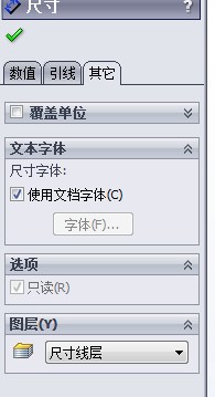

各们大大,我的工程图模板在制作时已设置好了标注时的图层:如尺寸标注时选 “细实线层”,可是在应用时标注还是“尺寸线层”,修改不过来啊,如图

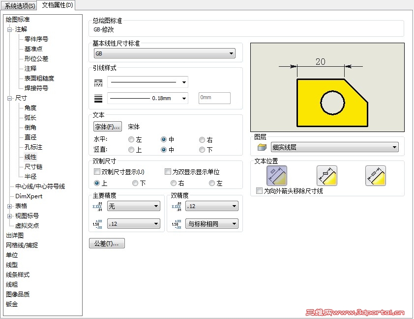

模板设成这样试试

 楼主| 发表于 2011-10-22 11:14:37 | 显示全部楼层 来自: 中国湖南长沙
模板设成这样试试
6 @0 q( z; ^3 L' ?7 N+ D阿帕奇 发表于 2011-10-22 10:46 http://www.3dportal.cn/discuz/images/common/back.gif
& w" K  E2 E% r7 t请问楼上的,是在哪里设置成这样的?请把图剪大一点。
发表于 2011-10-22 12:03:03 | 显示全部楼层 来自: 中国辽宁盘锦
工具栏,调出即可

发表于 2011-10-25 09:44:06 | 显示全部楼层 来自: 中国辽宁盘锦
本帖最后由 阿帕奇 于 2011-10-25 10:06 编辑 " d8 M/ ]3 x$ Z; p: _! I3 i
1 Y9 m! S/ L! B
你可以在映射的时候设置好
