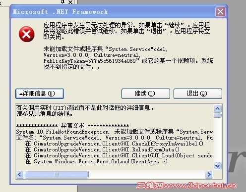

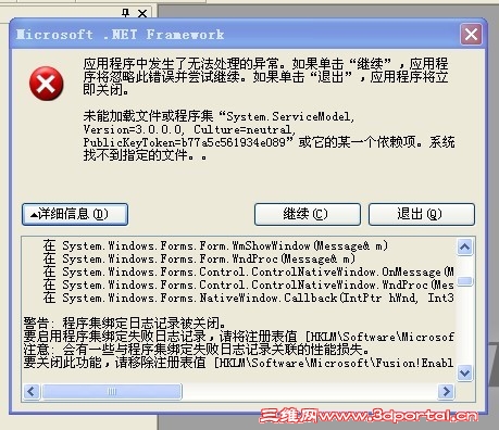

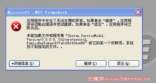

 楼主| 发表于 2011-10-22 09:56:13 | 显示全部楼层 来自: 中国浙江宁波
本帖最后由 fkd1888 于 2011-10-22 10:00 编辑 2 q# \+ ^  Y/ Q. O9 R! v
; X4 X/ s" G7 t2 o7 f: ~系统是XP的 按退出 还是可以继续用的。但是里面功能就不知道都可以不可以用了。这个E10是没打过补丁的 不敢打

发表于 2011-10-22 14:51:37 | 显示全部楼层 来自: 中国浙江温州
哦我装的就是这样。你把NET装到最高版本然后打P1补丁就OK了。我是这样装的

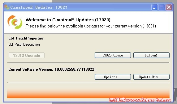

发表于 2011-10-22 14:59:01 | 显示全部楼层 来自: 中国浙江绍兴
这个是提醒你在线升级5 u7 n& r7 x+ F! X# m" D  V. G" B

装个NET 3.5就好了
发表于 2011-10-22 20:55:08 | 显示全部楼层 来自: 中国广东揭阳
装个NET 3.5或4.0就好了
 楼主| 发表于 2011-10-23 13:27:59 | 显示全部楼层 来自: 中国浙江宁波
没用我装了NET4.0的 补丁都打了 还是有。
发表于 2011-10-23 16:42:27 | 显示全部楼层 来自: 中国四川绵阳
5 d8 U9 `( Y1 S) a2 z- v9 [0 u! Q* c1 H) W" n" @% m6 Y/ k2 P6 [5 |
net3.5和net4.0不是一回事。% U* y9 w5 T! [" ?5 ]8 K/ O6 h* b
net4.0未包括net3.5,E10需要的是net3.52 a! b6 w" a" r& o; ?2 J
当然可能以后E11需要的是net4.0,但现在net4.0对E10来说没有任何帮助。
; e4 h& i; j; T: u* `# J
' @* H9 V- E  e0 e8 Q仔细看了你的图:警告提示里说:未能加载XX,版本3.0.。。
& ~* h8 m. ^& p/ \1 z7 i说明你确实没有net 3.0,装上net3.5会自动把2.5、3.0的装上。net4.0则不会。

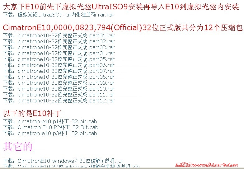

发表于 2011-10-23 20:11:54 | 显示全部楼层 来自: 中国浙江台州
我想楼主可能不是用三维网上那个4G的安装包安装的吧。我也试过,如果是用较早的那个900多M的安装包安装的话,就会出现这个情况。后来换成4G的安装就OK了。

 楼主| 发表于 2011-10-23 22:38:02 | 显示全部楼层 来自: 中国浙江宁波
本帖最后由 fkd1888 于 2011-10-23 22:50 编辑 - a4 l. J9 ]0 c/ F; A  L
- c. J( y3 r8 y% |
是的 我下载的时候是4到5GD 的东西但是解压出来只有1G的安装文件 连安装了后台运算快点的那些文件都没有。到底论坛里哪个是4G文件的安装软件啊。有谁给个连接吗.我下载的是这个http://www.3dportal.cn/discuz/viewthread.php?tid=1077856&extra=page%3D1 tt.jpg
发表于 2011-10-24 08:16:58 | 显示全部楼层 来自: 中国浙江绍兴
是的 我下载的时候是4到5GD 的东西但是解压出来只有1G的安装文件 连安装了后台运算快点的那些文件都没有。到底论坛里哪个是4G文件的安装软件啊。有谁给个连接吗.我下载的是这个http://www.3dportal.cn/dis ...* m0 I8 K. F& k6 O; b- h
fkd1888 发表于 2011-10-23 22:38 http://www.3dportal.cn/discuz/images/common/back.gif
  U( n0 \# j" E. X( C1 F
+ Q) Y$ Q! |, ~( Y; K应该是到这里下载完整版:4 u6 T5 ]: E( W# ?% {4 n
! y$ v" K8 J6 \1 y
http://www.3dportal.cn/discuz/viewthread.php?tid=1069650&extra=page%3D1

 楼主| 发表于 2011-10-26 09:45:47 | 显示全部楼层 来自: 中国浙江宁波
谢谢大家  已解决  确实是下个net3.5就好了, net4.0不一样的。或者下个4G完整的安装包也可以的 因为那个安装包里都有net3.5软件的(包括好多用的到的软件)。
