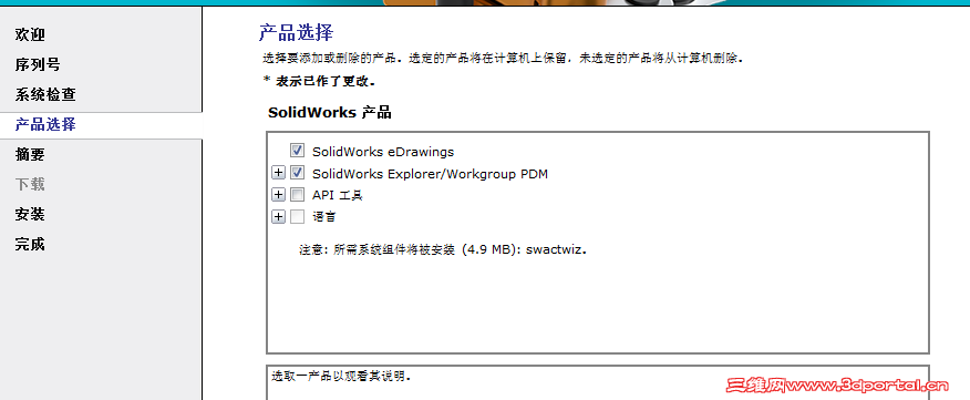

为什么我下载的solidworks2011 SP05 安装时没有主程序啊?我的刚重装的window7 64位系统,,下载的是hnlgy大的那个安装包,解压完共3.72G,但是运行step的时候,在选择安装的软件里面就没有了主程序,只有 edrawings和explorer,这是怎么回事?怎样解决啊?

这是升级包不是主程序。你还要下载2011 SP0的主程序才行。先安装2011 SP0,在安装SP5升级包。

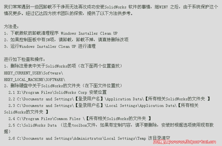

发表于 2011-11-7 12:59:21 | 显示全部楼层 来自: 中国江苏泰州
不能安装吗,看看下面这张图。
