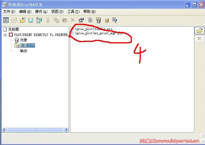

本人刚接触Pro/BATCH 分布式批量打印,但根据网上的步骤操作,还是打印不了,请各位高手指教一下!9 m* q: ~% p! o6 R; @9 z
我的步骤如下图:- j) W/ b! o) h' u

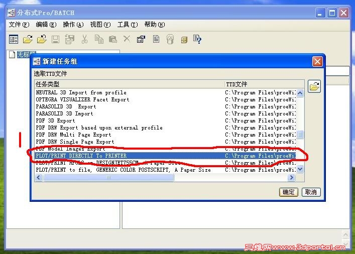

第一步:新建任务组1 w+ ]' |+ n6 _; n7 E/ ~
新建任务组
新建任务组
; b/ a$ |' s$ n7 ]4 Q

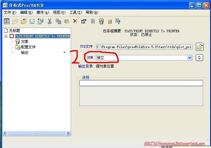

第二步SM选独立3 I* l5 q7 c: T$ s
22.JPG ! Q& V9 [/ S$ L5 u

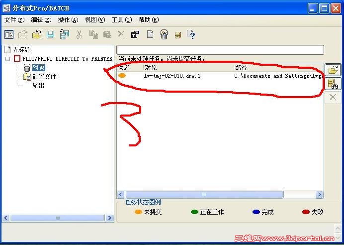

第三步:添加对象; ~" b4 i! r) T; {
: ^* r  I0 z# M  v8 _8 I9 f; w9 w$ G第四步:选取配置文件
4 D5 |: p7 G- g7 b! p$ W" X7 r- L  e# ` 44.JPG

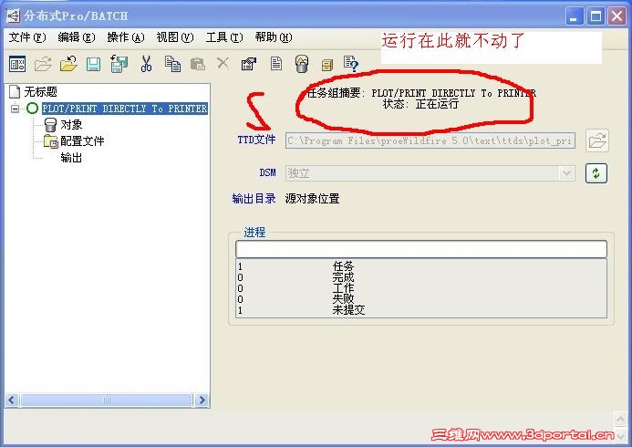

% V4 P/ h3 }5 k第五步:开始运行. ^1 W) B& B- O/ }1 y4 l
- [, C* ~% s; l$ \7 w/ P5 m3 R进行到这一步时就不会再动了,也不会打印出图纸!
; N+ P* k9 ]3 h: S有哪位朋友能帮忙解决一下.
