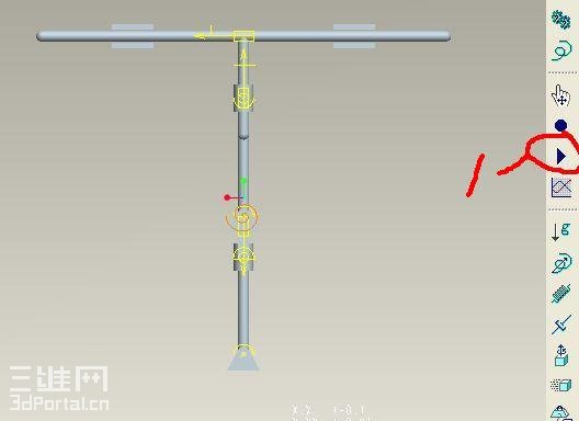

这是本人做的一个动画输出
ASM.rar
16.4 KB, 下载次数: 103
发表于 2006-4-13 07:49:08 | 显示全部楼层 来自: 中国江苏泰州

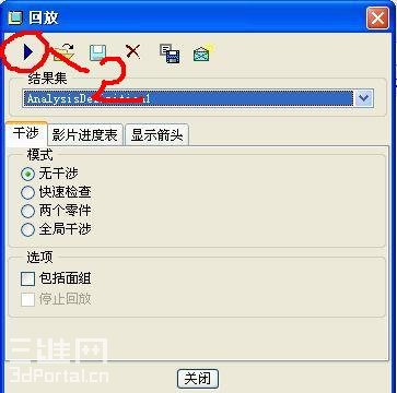

以下为操作步骤,第一步
发表于 2006-4-13 07:49:53 | 显示全部楼层 来自: 中国江苏泰州
针对对帖子<<如何将Pro-E动画导出>> 1 D- T6 Z. }8 h# j
操作步骤,第二步

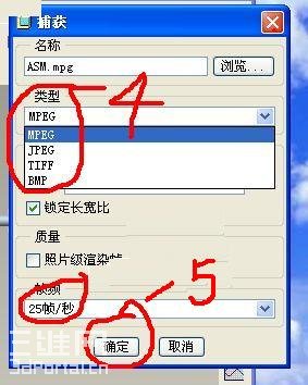

发表于 2006-4-13 07:50:46 | 显示全部楼层 来自: 中国江苏泰州
针对对帖子<<如何将Pro-E动画导出>> " w7 k4 G0 S4 u3 M0 T0 @
操作步骤,第4,5步
发表于 2006-4-13 07:51:32 | 显示全部楼层 来自: 中国江苏泰州
水平有限,高手请勿见笑" a) C8 o' |. l$ F. O  x
