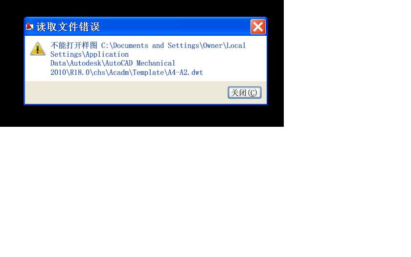

$ ^5 w$ T  n: Z4 G2 [3 C, ?我把自制样板删除后每次打开CAD总是出现的提示如何解决谢谢。 1.JPG

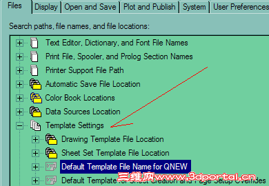

发表于 2011-10-23 09:49:08 | 显示全部楼层 来自: 中国台湾
TemplatePathA.PNG + a* I8 W( ?2 g4 \
& w: K" p+ z" ]% v
Template 项下订正
唐昕晨 + 5 应助
