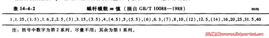

蜗轮蜗杆模数为什么不是3,而使3.15 ?
发表于 2011-10-23 10:17:42 | 显示全部楼层 来自: 中国湖南岳阳
m=3.15是第一系列,优先使用,3为第二系列,尽量不用。
