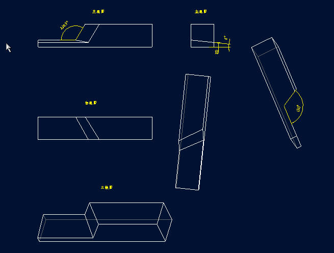

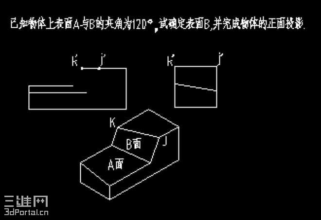

请教各位一道画法几何题
画法几何题
画法几何题
 楼主| 发表于 2006-4-7 19:34:33 | 显示全部楼层 来自: 中国黑龙江哈尔滨
这道题是不是太难了,有人会吗?
发表于 2006-4-10 20:29:52 | 显示全部楼层 来自: 中国浙江宁波
好象还少一个条件,B面无法定位
 楼主| 发表于 2006-4-14 19:14:26 | 显示全部楼层 来自: 中国黑龙江哈尔滨
不少条件了,我是在画法几何及机械制图习题集看到的这道题
发表于 2006-12-28 20:41:54 | 显示全部楼层 来自: 中国甘肃兰州
照图上的方法做,就好了
发表于 2007-9-15 12:28:34 | 显示全部楼层 来自: 中国江苏徐州
good 同意上图。
发表于 2007-9-15 16:47:55 | 显示全部楼层 来自: 中国浙江温州
B面多高怎么没说呀,还有正面投影下来中间的线应该是直的吧,我不用CAD画,所以就只说说了

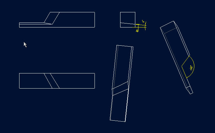

发表于 2007-9-15 18:28:57 | 显示全部楼层 来自: 中国江苏
5楼的错了,看我的制图

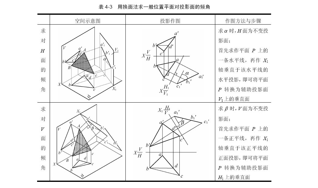

发表于 2007-9-16 16:59:29 | 显示全部楼层 来自: 中国安徽芜湖
这题不难,用画法几何中面的变换,就能画出来了。

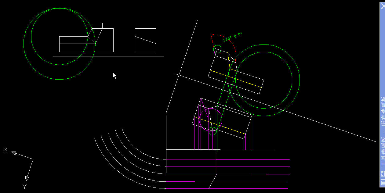

发表于 2007-9-17 09:35:33 | 显示全部楼层 来自: 中国江苏无锡
楼主,制图过程较烦但不难,请查阅画法几何相关换面的章节就行.附个贴图

发表于 2007-9-19 10:02:48 | 显示全部楼层 来自: 中国江苏苏州
同意8楼的!8 U+ J0 x2 \6 {8 G8 x0 V. c
要用到换面法!!

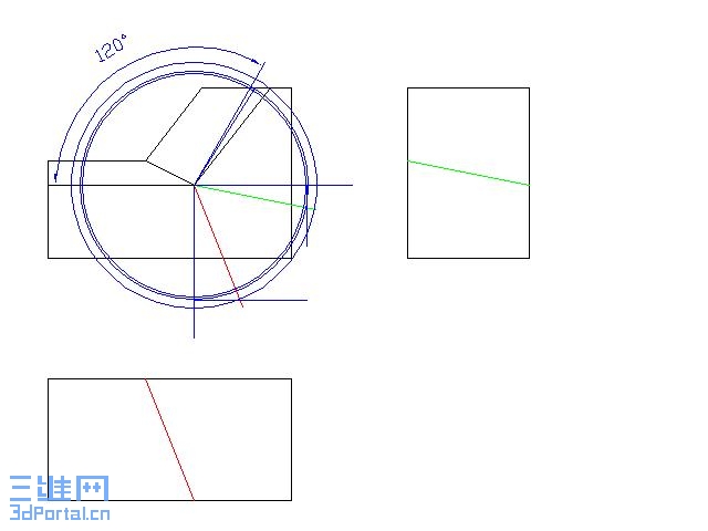

发表于 2007-9-20 10:42:30 | 显示全部楼层 来自: 中国四川成都
十年没搞这玩意了,算是温故知新。可以少画一次投影的。
