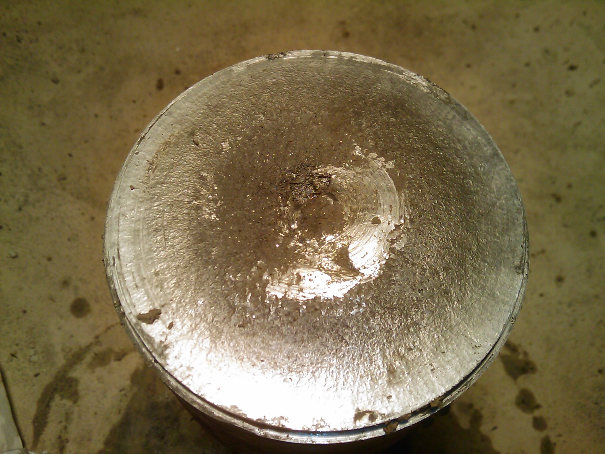

1  材料不均匀,内部存在空穴。
$ B  Q; U3 w8 [$ t' {& x2  晶粒组织粗糙,热处理有缺陷。# }4 q& K+ B) K5 @2 T5 g
3  外圆处的槽(或是丝扣)有锐角,出现应力集中现象。

轴的材料?结构?用于什么部位?受力情况?工作环境???等

直径变化处的过渡圆角小;热处理产生应力集中;轴在工作过程中产生交变应力。

这个只是从你提供的失效照片上分析,断面外面细而光亮,属于  疲劳断裂  特征,主要原因是轴的 强 度 不 够,若想再细分析,得有工况条件。

结构明显设计缺陷,存在明显的应力集中;
9 o, z% X4 f) w. J: |$ b典型的疲劳断裂
, N0 _* ^/ X) u" N6 H6 ^5 U材质缺陷明显;4 P# r# a/ T/ I4 }/ }- L
主要是应力集中造成!

看照片为应力集中而断裂现象。3 y) R/ m) l- g! c0 c  c
材料是否合适?
0 K) t" h0 ~" D* P: X热处理硬度是否偏高?
" L4 C& x9 s% D2 A5 i断裂处有无圆角过渡?
