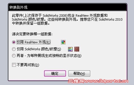

在坛子里下的别的源文件,可能是老版本的文件,打开后出现一个对话框,. ?9 P# I  a7 |- Y1 V3 F$ G/ a

+ c4 o1 ^" i  i8 L+ R点“确定”以后什么也看不到,怎么回事?$ `6 G& ~! o* ?  q9 p

试试选择第2项或第3项。

你看看是不是被压缩了?

你看特征树,如果特征是灰色的话,就是被压缩了,在特征上点击,会弹出菜单的,里面就有解压的命令

谢谢,按你说的方法已经找到了,是因为压缩了的缘故!! Q: e, E5 \5 D5 d) m
