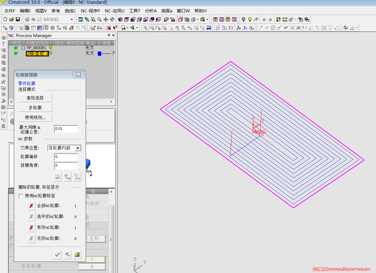

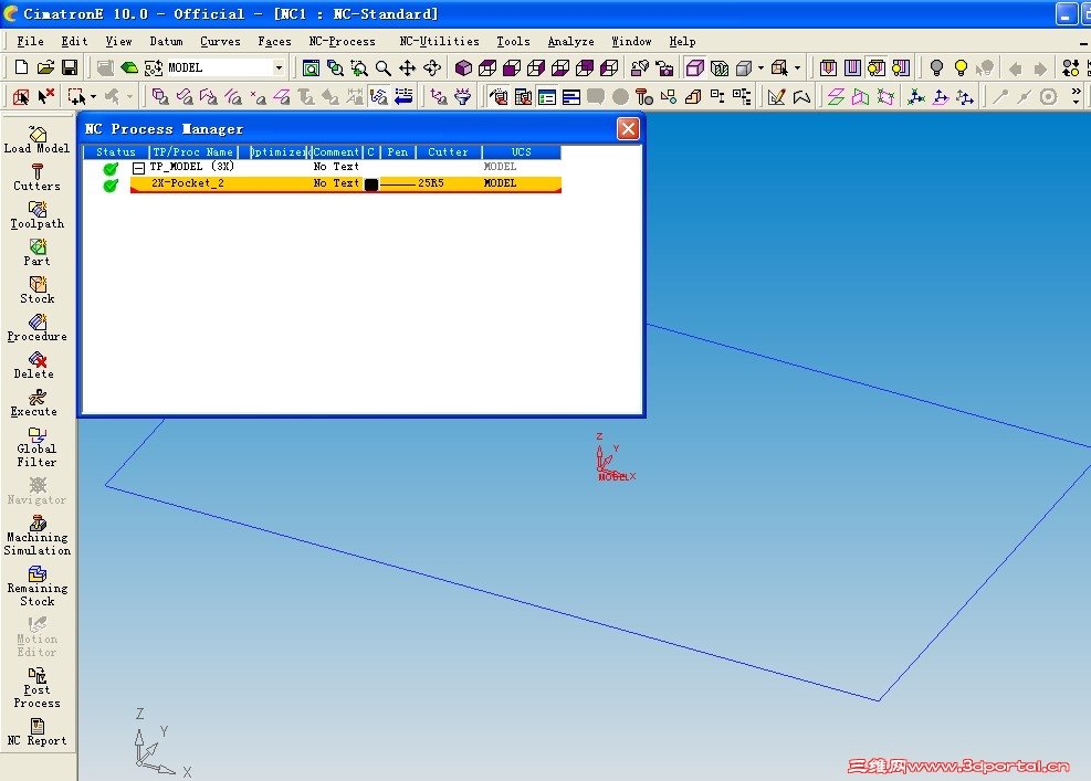

, O* u' F0 Q( S/ {7 c) t: iE10 2.5轴不执行,请问怎么解决?谢谢!

我乱试一下.  可以......

发表于 2011-10-25 17:11:44 | 显示全部楼层 来自: 中国江苏苏州
我也碰到过,怎么弄就是不能出刀路!
发表于 2011-10-25 17:34:04 | 显示全部楼层 来自: 中国江苏苏州
轮廓问题吧
wcaon + 5 积极参与
发表于 2011-10-25 17:39:00 | 显示全部楼层 来自: 中国江苏无锡
这个可能与系统有关系吧!之前XP版本就出现过这个问题。
wcaon + 5 积极参与
发表于 2011-10-25 21:12:31 | 显示全部楼层 来自: 中国广东佛山
保存后重新启动软件,随便改个参数试试。
发表于 2011-10-25 21:29:38 | 显示全部楼层 来自: 中国四川成都
这个问题不是只有10.0才有 8.5的也有 主要是线条有可能不光顺 (这些线条多数是在草绘下面从斜率曲面上取出来的线条) 而且你选的是和轮廓内相切 如果你确定了刀具 你只有将此轮廓线向内补正刀半径 然后选在轮廓上 保证能算出来!由实践得知!
