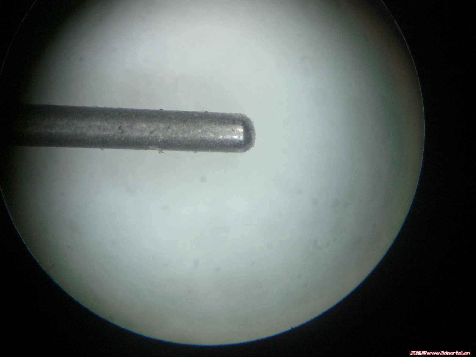

请各位大侠支支招,对于一根0.5mm的钢丝用什么方法或者抛光机器可以对其进行抛光啊最好能够实现批量生产的?(要求钢丝长度在500mm左右)
; D0 n) d9 H' B+ d# g8 E8 w- O5 K* {3 o2 i9 x2 H* S( Y4 x* U! [
只要效果可以达到图片这样就可以了(这个是磨出来的不是抛光做出来)

能否具体将之前的状态,抛光后达到的程度明示
发表于 2011-10-24 21:16:44 | 显示全部楼层 来自: 中国广东肇庆
请问你的线材是用作什么产品呢?% \+ ]% o, r  {/ r) m. s4 D
用线材抛光机,原理为:前后各两个硬质合金抛光盘,线材在抛光盘中心偏上方穿过,由于抛光盘的旋转,使线材自转并向前冲出,实现抛光,可以实现快速生产!

一根0.5mm的钢丝,两个端面均要求抛光长度在500mm左右。
8 G" P8 k- ]% N- p此话不通,费解。
发表于 2011-10-25 08:25:30 | 显示全部楼层 来自: 中国广东肇庆
你根钢丝有多长?
 楼主| 发表于 2011-10-25 20:03:05 | 显示全部楼层 来自: 中国上海
4# gaoyns
: N. q9 M+ F7 z5 q  表达错误。我准备是想说钢丝长度大概在500mm左右
发表于 2011-10-25 20:31:41 | 显示全部楼层 来自: 中国江苏徐州
只能用线材抛光机了
发表于 2011-10-25 20:55:28 | 显示全部楼层 来自: 中国广东肇庆
本帖最后由 WWXGO 于 2011-10-25 20:57 编辑 % o- p! p* H: b- g+ i4 e
, Z# \! Z5 Q$ z5 [7 L其实我猜高工是说您,究竟是端面要抛光还是外圆要抛光?还有,你说“想说钢丝长度大概在500mm左右”,那如果你是外圆要抛光,你是整500长都要抛光吗? 6# zhengjunjie1988
